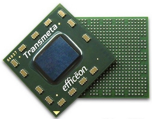

举例来说,Transmeta公司曾经市场前景良好,但Intel起诉它,打了两年官司。虽然最终Intel输了,但两年过程中没有人敢跟Transmeta做生意, Transmeta被官司拖垮了。

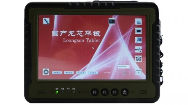

中国兵器工业集团研发了基于龙芯2F+1A的四余度火控计算机系统。龙芯2H被用于上网本、防火墙、交换机、车载计算机平台等产品。龙芯2K是工控芯片,用于数控机床。龙芯2J是按军方需求定制,该芯片被用户单位总师评价为,“已知范围内性能最高,设计最复杂的军品CPU。”
龙芯3A1000微结构为GS464被用于笔记本。
(搭载龙芯的加固平板电脑)

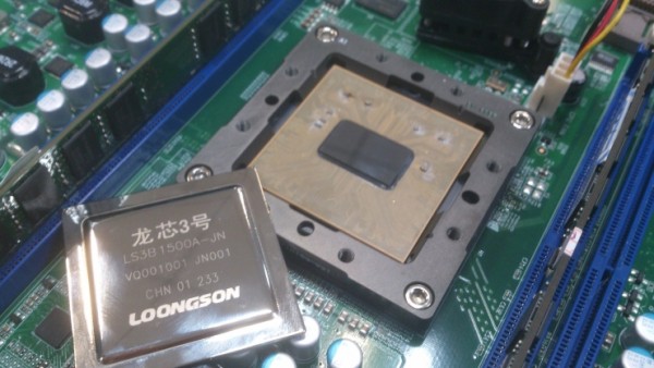

龙芯3B1000和3B1500微结构是GS464V,3B1000被用于高性能计算机KD-90和超算曙光6000,KD-90集成了10片3B1000处理器,理论峰值计算能力达到每秒1万亿次。曙光6000超算使用了2500片3B1000,另外曙光还出品了3B1500的服务器和堡垒机。
