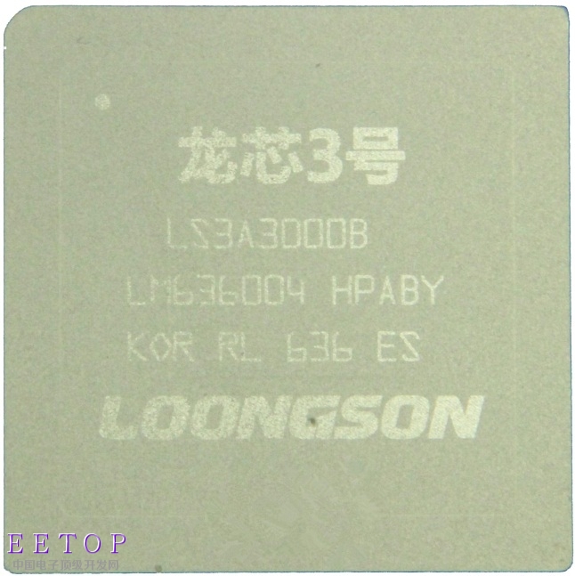

龙芯3A3000芯片
2016年是红军长征胜利80周年,2016年研制成功的龙芯3A3000处理器即以CZ80命名,每颗芯片的硅片上都刻有CZ80字样。

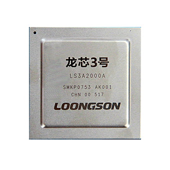

龙芯3A2000芯片
基于上述对龙芯CPU研发路线的调整,2013年5月,我们暂停了已经完成主要设计的16核龙芯3C处理器流片,开始四核3A2000处理器的研发。核多了没有用,单核必须要强。就像体育比赛,靠人多取胜的只有拔河(相当于计算机中的高性能计算机),绝大多数项目要靠运动员个人素质。3A2000主要目标就是大幅度提高单核性能,使单核通用处理器性能提高3倍以上。当时龙芯公司承担了基于某境内40nm LL工艺的高可靠嵌入式CPU研制项目,虽然工艺性能不高,甚至比我们原来用的65nm GP工艺还慢30%,但至少流片的钱有地方出了,我们就基于该工艺研制3A2000。当时还有一个重要决定就是保持3A2000与3A1000的引脚兼容,这样龙芯客户中基于3A1000研制的已有上百种板卡解决方案可以直接通过换焊3A2000来提高性能。基于境内工艺、通过微结构优化大幅提升性能以及与3A1000引脚兼容说明3A2000开始摆脱了学院派惯性,走出结合用户需求研发CPU的关键一步。

3A2000除了使用流片厂家提供的标准单元库、Memory Compiler生成的RAM、低速IO单元以及efuse单元以外,包括锁相环、HT PHY、DDR2/3 PHY、多端口寄存器堆、CAM、温度传感器等宏单元都是我们自己定制的,没有使用任何第三方的宏单元模块。因此,全定制工作量也不小。
3A2000的物理设计采取了很多优化措施,初步建立起一套在主流EDA工具基础上的In-House的流程和工具,包括统一数据库支撑的设计平台,基于触发器聚类的定制时钟设计,深度层次化设计等。这套In-House的流程和工具比纯粹依赖EDA工具的单元级设计流程提升性能20%左右。
2014年11月初,3A2000交付流片。这次流片共有龙芯的三款芯片一起拼了个全掩膜。由于流片前的功能验证非常充分,尤其是在3A2000验证过程中,王朋宇负责的验证组完善了龙芯指令级随机验证环境,从原来只覆盖用户态指令到覆盖核心态指令以及例外处理,大大提高了3A2000的功能验证覆盖率。物理设计和检查也精雕细刻,我们对3A2000流片成功很有信心。
经过几个月的焦急等待,2015年4月10日晚饭后,终于拿到了3A2000的盲封样片,连夜进行调试,到第二天早上三点多成功运行操作系统。随后的测试一切顺利:在运行了包括SPEC CPU2000、SPEC CPU2006、Unixbench等大型程序后,功能未见异常;主频可以达到1GHz;SPEC CPU2006单核分值达到6-7分,是3A1000的3倍左右,尤其是以STREAM测试表征的访存带宽大幅度从3A1000的不到1GB/s上升到10GB/s,与市场主流处理器基本持平。在基于龙芯3A2000的桌面终端上进行各种办公应用,觉得流畅多了。有部分芯片在较高电压下运行不稳定,当时并没有引起重视。
2015年5月,经过ATE测试台成测的一批芯片回来测试,发现功能测试结果与ATE测试测试结果不一致,即部分芯片通过ATE测试后功能还是不正常,这是3A2000完成产品化的严重障碍(即通过测试后提供给客户的芯片中有一部分可能是坏的)。通过调整ATE向量,ATE测试与功能测试的一致性增强,但还有部分芯片不完全一致,总体感觉N管偏快的工艺稳定性明显增强。为了更好地分析原因,6月初请厂家把第一次流片中6个hold的晶圆调整工艺角开始生产。
经过继续深入的分析,发现两个明显现象:一是N管偏快的芯片稳定性好很多,ATE测试和功能测试比较一致;二是通过改善主板电源稳定性,有利于芯片稳定。虽然机理不是很清楚,但在当时巨大的市场压力下(采用引进技术的CPU到处攻击龙芯性能不行,要求有关自主化应用放弃龙芯,使用引进技术的CPU),决定结合已有的现象进行改版流片,一是更换定制的电容更大的DECAP替换厂家提供的DECAP以抑制动态压降(定制的DECAP电容比厂家提供的DECAP电容提高一个数量级),这会带来抗ESD能力下降的风险,但我们经过分析觉得风险不大(事后流片回来进行了ESD实验,抗2000V人体模型没问题);二是根据负责全定制工作的钟石强的建议调整了定制寄存器堆的字线和位线配合时序(增加了20ps左右的裕量),因为仿真发现N管偏快有利于定制的寄存器堆字线和位线时序配合,与实验现象符合。3A2000的第一次改版只改了6层掩膜板,于9月初完成改版设计并交付流片。
2015年11月初,6个调整工艺角的芯片回来,经过大量的ATE测试和功能测试,确定寄存器堆是部分芯片功能不稳定的主要原因。ATE测试发现不同工艺角芯片的寄存器堆MBIST测试在1.30V到1.50V的不同电压下出错,功能测试出错电压则比寄存器堆低100-150mV,有较强的一致性,但机理仍不清楚。
2016年1月11日下午下班前,我跟范宝峡、苏孟豪在讨论苏孟豪通过JTAG通路(这是预留的除了正常的ATE测试外的另外一条测试通路)以Scan Collar方式测试寄存器堆没有发现错误的问题,并了解到杨旭审查版图发现写端口的位线的延迟在其它端口写相反值及读端口旁路读时是最差情况,我马上叫苏孟豪用最差情况向量通过JTAG端口进行测试,很快就复现了寄存器堆出错的问题并经过进一步分析搞清楚了寄存器堆写出错的机理:在寄存器堆写端口写入过程中,要求位线比字线先到,字线与位线之间保持必要的延迟差才能保证写入的正确性,但在位线负载大时(其它写端口写相反值及其它读端口读旁路)位线延迟变大,字位线延迟差太小,导致写寄存器堆出错。提高电压会进一步减少字线与位线的延迟差,因此更容易出错。
真是柳暗花明,困扰我们大半年的3A2000产品化问题终于搞清楚了,尤其是这说明我们在2015年9月份在机理不清楚情况下的改版是正确的。而且这个测试向量提供了一种在已有芯片中把不稳定的芯片筛选掉的办法,这是龙芯3A2000产品化过程迈出的重大一步。
2016年2月8日是春节,3A2000第一次改版的芯片在2月4日完成封装,为了在春节前完成3A2000第一次改版芯片测试,孙凯军专门到封装厂等待封装好的芯片,拿到芯片时已经是下午6点多,直飞北京的飞机已经没了,半夜到上海倒了一次飞机,5日上午到北京,马上安排测试,确实寄存器堆的问题大大缓解了,稳定性大幅度提高。春节上班后我们又组织攻关解决了一个软硬件磨合的问题,到2016年2月22日,完成3A2000的初步产品化工作,开始对外销售芯片(原来一直只能以样片方式赠送给客户试用)。
2016年3月中旬,3A2000进行再次改版,这次改版是全掩膜改版(原来是三个芯片拼了个全掩膜),除了进一步增加寄存器堆字线和位线的延迟差以外,还修改了其它几个小问题。2016年7月下旬,芯片回来后经测试,原来的定制模块问题不复存在,芯片功能正常,而且ATE测试与功能测试一致性好。目前3A2000已经进入量产阶段,其中经过测试支持通过直连形成多路服务器的芯片成为3B2000。

龙芯3A3000是在2015年5月临时安排研制的。2015年5月初,我去常熟跟龙芯梦兰公司的张福新、吴少刚等人讨论3A2000整机解决方案的研发。大家对3A2000大幅度提升性能都很高兴,大大增强了信心。同时张福新他们提出,由于我们使用境内的40nm低速工艺,而引进ARM和威盛的CPU都使用境外28nm高速工艺,虽然3A2000在微结构上已经超过了引进的ARM和威盛的CPU,由于主频偏低,3A2000在综合性能上还是吃亏(1.0GHz的3A2000处理器核SPEC CPU2006分值为6-7分,而1.6-2.0GHz的ARM和威盛处理器核SPEC CPU2006分值达到8-10分),建议龙芯也尽快使用境外工艺提升频率。经过认真讨论,我们认为如果我们采用Intel的Tick-Tock(嘀嗒)研发策略,应该可以很快推出主频1.5GHz以上,综合性能超过2GHz的ARM和威盛的处理器。Tick指的是结构不变,通过工艺优化提升性能;Tock指的是工艺不变,通过结构优化提升性能。Tick-Tock策略可以把两个芯片流水推进,加快进度的同时降低技术风险。
3A2000主要是通过结构优化提升性能,属于Tock;3A3000则直接采用3A2000的源代码,通过工艺优化提升性能,同时继续保持与3A2000的引脚兼容,属于Tick。因此,3A3000在功能上没有什么风险,主要是工艺移植的风险。当然,3A3000在微结构上还是做了适度增强:一是结合3A2000的性能瓶颈分析把定点/浮点发射队列从16/24项增加到32/32项,二是把最后一级Cache从4MB提高到8MB。到6月底,完成了RTL源代码修改,随后全面展开物理设计。
3A3000物理设计中继续需要定制包括HT-PHY、DDR-PHY、锁相环、多端口寄存器堆、CAM等全定制模块。由于3A2000中的全定制模块出过问题,3A3000的全定制模块检查特别严格。除了加强设计仿真外,还让原龙芯全定制组的组长杨旭(现在是龙芯中科公司全面负责生产的副总)重新披挂上阵,进行背靠背的复查。紧赶慢赶,于2016年1月底完成了全定制设计的签核和复查评审。
3A3000物理设计中另一个难点是时序收敛。3A3000使用的28nm FD SOI工艺晶体管确实比3A2000使用的40nm LL快60%左右,但连线延迟大,而且互相干扰也大,废了很多周折。杨梁率领物理组在2016年春节期间也没有休息,终于在2016年2月中旬交付流片。
2016年6月端午假期期间,龙芯3A3000完成晶圆生产并进行了中测,刚开始比较顺利,已经调试完成大部分向量,只是测试我们自己研制的锁相环时发现锁相环输出时钟有不稳定现象。6月中旬拿到盲封芯片测试发现只有在低于0.8V的低电压下芯片才能正常工作,经过两周的分析发现还是寄存器堆的问题,这次是读出电路的问题,读电路译码时产生了毛刺,把别的字的内容耦合到读出字内容来了。好在该问题只需要修改一层掩模版。
2016年9月13日,修改寄存器堆问题的改版芯片回来。这次测试非常顺利,很快就运行了SPEC CPU2000和SPEC CPU2006等大型程序,均未发现异常。主频可以达到1.5GHz以上。进一步的测试结果比想象的好,一是内存频率可以达到750MHz以上,而且信号眼图还非常好,STREAM测试带宽达到13GB/s;二是虽然主频只提高了50%,但综合SPEC CPU2006和SPEC CPU2000分值可以提高60%,其中SPEC CPU2006单核分值为定点11分以上、浮点10分以上,四核分值为定点36分,浮点33分;三是可以运行在很低电压下,例如运行在1.0V电压下主频1GHz时功耗还不到3A2000运行1GHz时的一半。对于复杂应用(如打开几十MB的复杂文件),3A3000的用户体验比3A2000有显著提高。
2016年10月17日,龙芯3A3000通过了龙芯公司质量体系要求的商业级产品的鉴定检验摸底测试(工业级产品鉴定检验工作正在同步展开),表明龙芯3A3000可以进入批量生产状态。目前3A3000已开始小批量生产,其中经过测试支持通过直连形成多路服务器的芯片成为3B3000。
