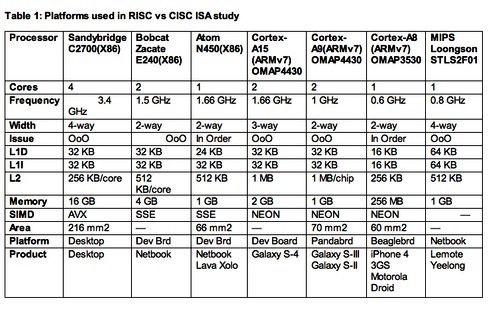

该研究小组的评估,是以一颗MIP处理器(中国 开发的龙芯- Loongson处理器)、三个ARM平台(Cortex- A8、Cortex-A9与Cortex-A15),以及三个x86架构设计(Atom、Bobcat与Sandybridge i7)来进行;他们也使用了相同的作业系统──Linux 2.6 LTS,还有以gss 4.4为基础的交叉编译器前端(cross compiler front end)。

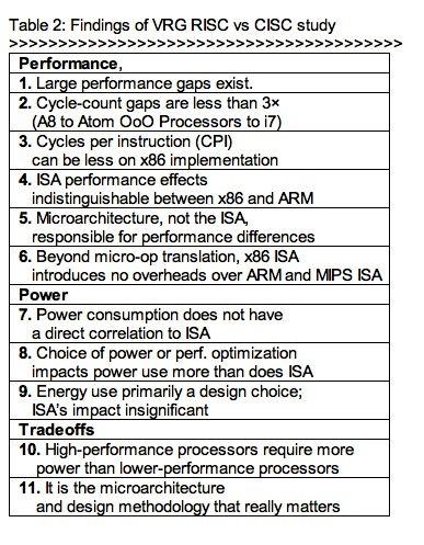

Sankaralingam表示,他们的报告结论是,虽然ISA与支援不 同特殊应用(例如虚拟化、加速器、浮点运算..)的功耗与性能有关,但无论ISA是RISC或CISC,其实大都与今日成熟的微处理器设计领域没有什么关 系。“根据这项研究,开发工程师能简单根据工程设计观点,放心考虑针对不同性能等级最佳化的ARM、MIPS或x86处理 器;”Sankaralingam指出:“不同ISA的能源效益基本上并没有差别。”
如该报告最后一段所写:“显然数十年来的硬体与编译器研发,已经能有效掌握RISC与CISC架构,而且两者在未来诉求节能的创新应用中拥有平等地位。”
