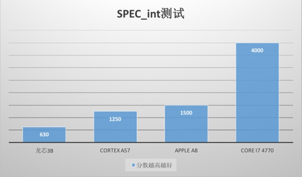

首先我们来看看SPEC_int测试。这项测试考察CPU的单线程整数运算能力,关系到一般用户常用应用的性能表现。参与对比的是龙芯3B-1500 1.2GHZ、Apple A8 1.4GHZ、ARM Cortex A57 1.7GHZ和Intel Core i7 4770 4GHZ。
龙芯的表现相当凄惨,成绩只有A57的一半多点。换句话说在常见的单线程整数应用中,主流旗舰手机都可以轻松秒杀龙芯3B。

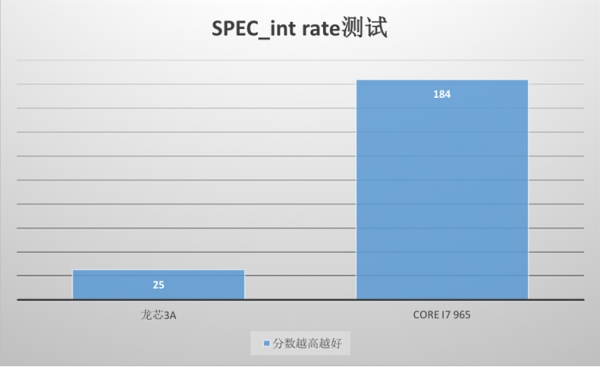

接着是多线程测试SPEC_int rate。计算所只提供了四核心版本的龙芯3A的多核测试分数,我们找到了一款老版四核i7 965 3.2G的成绩来做比较。
Core i7 965的主频不到龙芯3A的3倍,但是多线程整数性能是后者7倍多。现在主流的新一代Core系列CPU的性能更强,可见龙芯的差距多大。就算8核心的龙芯3B的性能达到3A的两倍,也远远不及主流的PC CPU

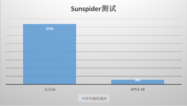

SPEC测试离我们普通用户还是比较远,而且这种测试CPU厂商可以手动调节测试代码来优化性能,类似的优化手段却不一定能对主流应用生效。在计算所的一篇论文中我们找到了龙芯3A运行常见的JS测试Sunspider的成绩,来看看它和主流设备差距多大:
结果十分惊人:龙芯的性能只有iPhone 6使用的A8芯片的十分之一不到。
