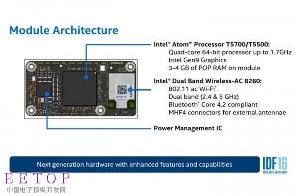

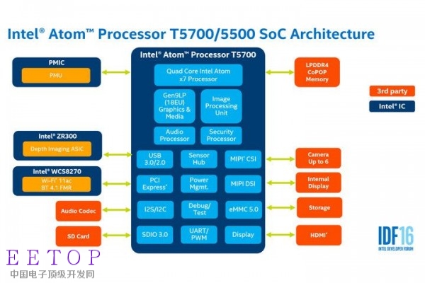

例如说,最新的 Atom 芯已经被用于制作像树莓派 3 的 Joule 开发板。其中型号为 Joule 570x 的开发板提供配置为 Atom T5700 的 1.7GHz 处理器、4GB LPDDR4 内存核 16GB 储存空间,支持 802.11ac Wi-Fi,售价大概 369 美元左右。价格不便宜,不过由于支持 4K 和最新的 Wi-Fi 技术,未来打造成媒体服务器不是问题。

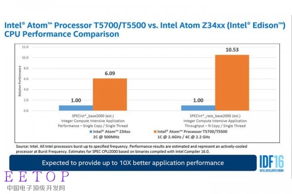

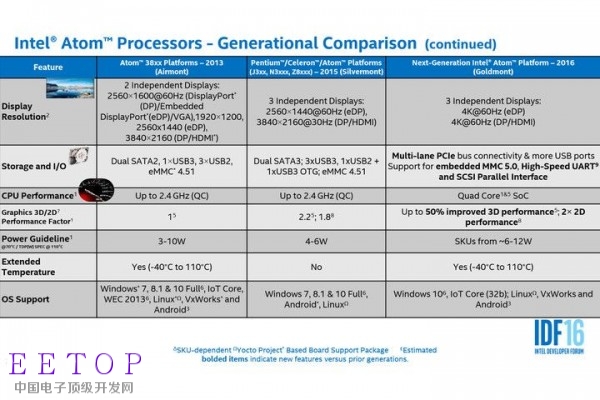

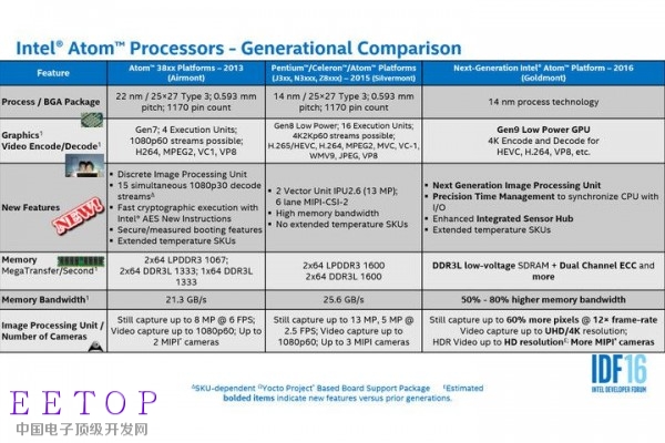

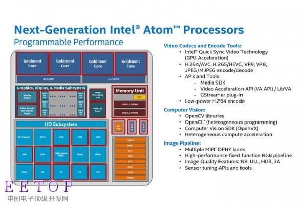

Atom T5500 和 5700 的底层是英特尔最新的 Goldmont 架构,该架构也会用于设计 Apollo Lake 平台的赛扬和奔腾处理器,功耗仅为 6W 到 12W 之间,并且相比上一代 Silvermont 架构内存带宽性能提高了 50% 至 80% 。之所以说能够应付 4K 视频,主要还是得益于所集成的 Gen 9 第九代图形处理单元,这是最新英特尔同时在 Skylake 架构芯片上使用的 GPU,支持同时输出 3 路 4K@60fps 的视频。
非传统 PC 的计算领域正在蓬勃发展中,尤其是机器人、无人驾驶飞机和无人驾驶汽车等,特别依靠摄像头的运动跟踪以及手势和图像识别技术。最新的 Atom 芯片目前才刚刚进入该领域当中,但英特尔有望加快下一代图像处理引擎的性能,使其更加大有作为。
