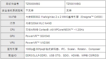

新产品的主要规格
东芝推出支持高品质视频无线传输的应用处理器
