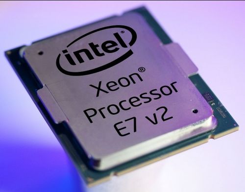

之前推出的Intel XeonE7v2系列处理器,成为全球第一款采用原生15核心设计的产品,也是Intel历史上核心数量最多的。很明显,这颗核心自发布便脚踩多个光环――全球首款15核心CPU、Intel史上最多核心、史上最强性能/最多内存服务器核心。随着价格的公布,八路系列的三款顶级型号达到了恐怖的6841美元,约合人民币4.16万元,就这样的价格来说更是让此系列处理器实打实的火了一把。
不止如此,XeonE7v2同时也是迄今为止速度最快的服务器处理器,官方号称比上代产品XeonE7性能快一倍、IO带宽快三倍,并支持行业内最大容量的内存,比对手多出一半。如果有人需要对比来看的话,那么据友媒报道:“AMDOpteron6300虽然有最多16个核心,但并非每个都是完整核心,且非原生设计。”也许有人说光有“最”并不能说明问题。那么我们来看一下它的相关参数。
四万一颗!Intel史上最贵处理器参数解析
处理器有三条QPI1.1总线,支持双路(2800v2)、四路(4800v2)、八路(8800v2)并行,最多可在一套系统内拥有120个物理核心、240个逻辑核心。如果搭配第三方控制节点,则可以扩展到32路。
它支持四通道DDR3-1600RDIMMECC,每路最多24条,单条容量64GB的话每路就高达1.5TB,四路就是6TB,八路就是12TB。
缓存方面,每个核心32KB一级指令缓存、32KB一级数据缓存、256KB二级缓存、2.5MB三级缓存,也就是三级缓存最多37.5MB,一套八路系统内可达300MB。
架构方面基于IvyBridge-EX,所以很多技术特性都是相通的,包括超线程、睿频加速、PCI-E3.0总线(32条信道)、AVX/AES-NI指令集等等(不支持TSX-NI),还有很多针对服务器应用的,比如RAS、VT-xEPT、SecureKey等等。制造工艺也是22nm,封装接口是标准的LGA2011。
XeonE7v2系列总共有多达20款型号,E7-2800v2是用于双路系统的,4款型号,其中3款都有15核心,另一款12核心,三级缓存最多37.5MB,主频最高2.8GHz,热设计功耗已经高达155W。
E7-4800v2是面向四路的,有8款,入门级的E7-4809v2仅仅是6核心、12MB三级缓存、1.9GHz主频、DDR3-1066内存,好处就是热设计功耗控制在了最低的105W。
E7-8800v2有8款,支持八路并行。8893v2、8891v2的编号最大,但分别只有6个、10个核心,就是频率最高3.4GHz、3.2GHz,同时有完整的37.5MB,热设计功耗均是155W。
其他都是12、15个核心,E7-8880Lv2是低功耗版15核心,主频2.3GHz,热设计功耗105W。
还有一点,XeonE7系列是没有集成核显的。
