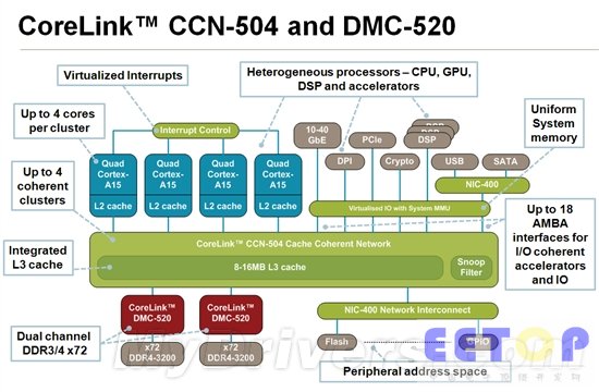

ARM距离服务器越来越近了!今天,ARM宣布了新一代缓存一致性网络“CoreLink CCN-504”,这套高性能的服务器系统IP号称可以满足未来10-15年的海量数据和高效网络架构需求。

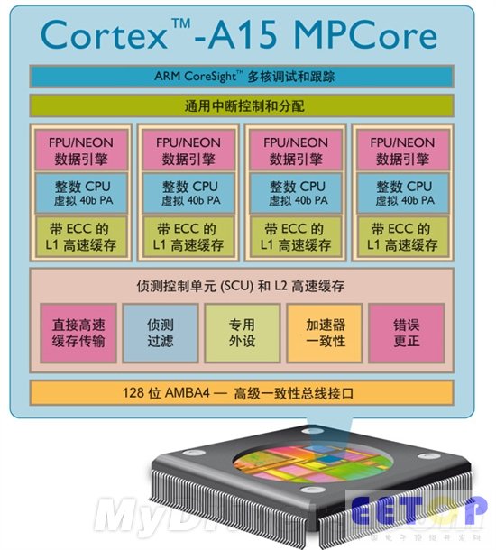

该网路基于AMBA 4 ACE规范和Cortex-A15 MPCore四核心处理器,支持ARMv8指令集、64位运算,最多可以四颗组成一致性集群,也就是最多16个核心(上代CCI-400最多八个)。
通过128bit宽度总线通道,系统带宽最高可达1Tb/s,同时还整合了低延迟的三级缓存,容量8-16MB。
作为配合,ARM还发布了动态内存控制器“CoreLink DMC-520”,支持双通道DDR3、DDR3L和未来的DDR4,并支持ECC for x72 DRAM、TrustZone、End to End QoS等企业级特性。这也是ARM DDR4接口方案的一部分,整合了ARM Artisan DDR4/3 PHY IP,定于明年推出。
ARM透露,这套设计目前是基于28nm工艺的,未来可以升级到20nm。
ARM CoreLink CCN-504缓存一致性网络现已开始提供授权,样品将于2013年交付合作伙伴。LSI、Calxeda(开发过ARM服务器的那位)已经率先购买了其授权。

CorLink CCN-504、DMC-520系统架构图

A15处理器架构图
