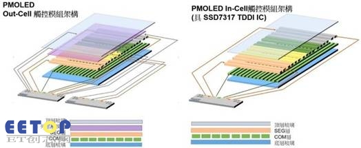

“PMOLED Out-Cell 触控模组架构” 与 “PMOLED In-Cell触控模组架构(具SSD7317 TDDI IC)”
PMOLED TDDI IC SSD7317 In-Cell 触控技术的主要优势
更高的透光率实现更优越的显示质量
专有的“分时多工”方案,减少显示触摸串扰,提高触控性能
元件总数减少令模组总成本降低
提高终端产品组装的成品率
缩短开发周期
实现超薄外形
在全球已提交7项专利申请
