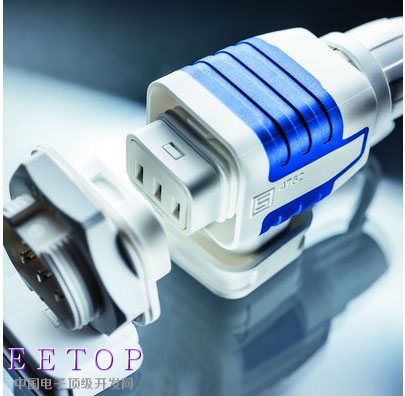

SCHURTER 推出由型号4761电器输入插座和型号4762可接线式电源插头组成的新型防水 IEC 连接器。凭借 IP 67或 IP 69K 的高防护等级,无论是否与外壳连接,这款电器耦合器都非常适于为恶劣环境下如工业、船舶、实验室使用的电器或任何类型的户外电器提供电源
本推/拉锁闭装置不仅提供了强大、可靠的连接,同时确保了电缆线过度应力的情况下使其脱离连接。本拉拔装置的蓝色图形和颜色指示拉拔方向。固定连接后可听到清晰的锁扣声响。这种连接类型与国际标准 IEC 和 UL/CSA 60320 的规定相似,但其独特之处在于连接点采用了特殊设计,因此该插头无法与传统电源线插头互换。因此最大应用功率、IP 防护和电缆保持力均可得到保证。连接器可短暂浸没水中并可使用高压热水清洁器清洁。两个元件都非常易于关闭。
4761 插座配备焊接端子或快速连接端子,插头配有在可重新接线式接头设计中很常见的常规螺栓型端子,因此导线装配时无需特殊工具。本款电器耦合器共有黑、白两色。为简化订购流程和客户物流,双组件、电器输入插座和电源插头可整套定购。插座和插头也可做为单独盘点的独立部件销售。这两种插接部件均可配备防护罩,在插电状态下可提供IP 67级防水保护,未插电状态下可提供 IP 69K 级防水保护。这些防护罩还可保护零件避免沾染可能会弄脏接触点的污染物。
防水电器耦合器套装已获得 VDE 和 UL/CSA 认证。符合 IEC、UL/CSA 标准,额定电流为10A @ 250 VAC,最高工作温度为+120摄氏度。插座的快速连接端子尺寸有 4.8 x 0.8 mm、6.3 x 0.8 mm 或采用焊接端子。电源插头电线为6.0 - 10.0 mm,符合 IEC 标准,最大线径为1.0 mm2,亦符合 UL/CSA 标准,线径为14AWG (2.08 mm2)。
由于许多设备电源标准均来源于这些零部件标准,这些符合 IEC/UL 60320 规定的认证连接器产品可简化设备制造商取得电器认证的过程。

标准:IEC 60320-1,UL 60320-1,CSA C22.2 No 60320-1
认证:ENEC,UL/CSA
额定电流:IEC 10 A / 250 VAC, 50Hz
额定电流:UL/CSA 15 A / 250 VAC,60 Hz
最高工作温度:+120摄氏度
插头线径:0.75 - 1.0 mm2,18 AWG - 14 AWG (0.82 - 2.08 mm2)
IP防护等级:IP 67 和 IP 69K
具有高防护等级的4761 IEC电器输入插座与4762 IEC可接线式电源插头
