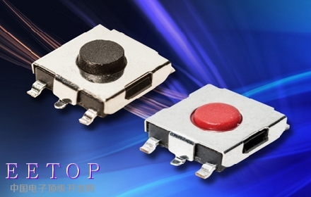

C&K 开发的微型 SMT 轻触开关提供多种高度和操纵力选项
2016-12-06 21:30:11 来源:未知
PTS641 系列瞬间作用顶部起动轻触开关配備可选的接地引脚
C&K 开发了全新系列 SMT 顶部起动瞬间作用轻触开关,其外形小巧,提供多种彩色编码操纵力选项,并有接地引脚配置可选。PTS641 系列开关的额定工作寿命为 100,000 个周期,尺寸仅 6.3mm x 6.3mm,提供 3 种板装高度选项(2.5mm、3.1mm和3.4mm),是计量、白家电和家庭与园林设备应用的理想之选。
PTS641 系列开关属于符合 RoHS指令要求的 SPST(单刀单掷)顶部起动瞬间作用开关,其额定操纵力和行程距离选项使用彩色编码:蓝色致动器具有 160gf +/-50gf 的操纵力和 0.20mm +/-0.15mm 的行程距离、红色致动器具有 250gf +/-50gf 的操纵力和 0.20mm +/-0.15mm 的行程距离、黑色致动器具有 320gf +/-80gf 的操纵力和 0.30mm+/- 0.15mm 的行程距离。触点的额定电流和电压分别为 50mA(最大值)和 12VDC(最大值),回跳时间低于 5ms,工作温度范围为 -20℃至70℃。
