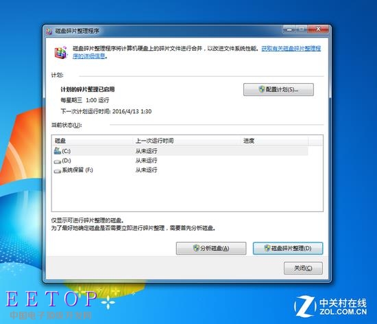

在解决这个问题之前,我们先来看看到底什么是磁盘碎片整理。
磁盘碎片整理顾名思义,就是通过系统软件或者专业的磁盘碎片整理软件对电脑磁盘在长期使用过程中产生的碎片和凌乱文件重新整理,可提高电脑的整体性能和运行速度。
我们知道,由于文件被分散保存到整个磁盘的不同地方,而不是连续地保存在磁盘连续的簇中,久而久之便产生了磁盘碎片。
