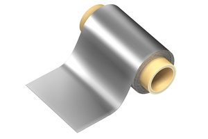

TDK株式会社(社长:上釜 健宏)开发出了行业最高水平*的薄型高导磁率磁性片IFL16系列,并将从本月起开始量产。
近年来,以智能手机为代表的各种电子设备在小型化与薄型化的同时,NFC、非接触供电等各种功能也取得了发展。由此,设备内部的高集成化得到了进一步发展,而在噪音对策方面也逐渐要求具有有效的噪音抑制效果。噪音对策是通过基板上的电路设计以及随之安装的各类电子元件来实施的,除此以外,还需要抑制设想外的、不需要的噪音的辐射,通过使用能够吸收噪音并转变为热量的磁性片,从而防止噪音泄露到设备外部以及在内部发生反射影响其他元件等。
此外,近年来,在智能手机、平板电脑终端上,使用电磁感应原理的笔进行输入的事例有所增加。为了提高电磁笔输入的灵敏度,在显示器的感应板上粘贴了磁性片。而对于笔输入的高速、高精度化以及感应板、磁性片的薄型化的市场需求日益增加,这就需要高导磁率的磁性片。为了应对这些要求,TDK运用了独有的材料技术实现了导磁率为220(at 1MHz typ.)的薄型磁性片。
本产品的标准片尺寸为300×200mm,厚度尺寸有0.03mm与0.05mm两种。此外我们还可以提供卷装的300mm×100m的磁性片。加之以往的IFL10M系列、IFL12系列,TDK可以提供种类丰富的产品阵容。
