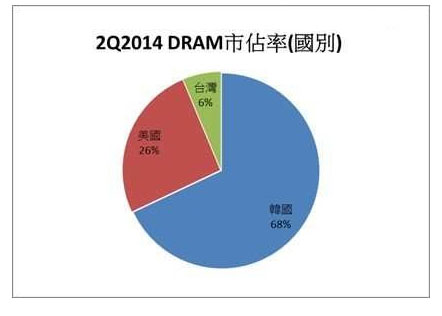

  近几年DRAM的供需市场产生很大的变化。 2013年美光(Micron Technology Group)并购日本内存大厂尔必达(Elpida)后,全球DRAM生产几乎由前三大公司:三星(Samsung)、海力士(SK Hynix)以及美光所霸占,小厂只能挑选大厂已经淘汰的小众市场勉强维持(详见图四)。而低功耗的行动DRAM(mobile DRAM)逐渐取代标准型DRAM,成为DRAM产业最重要的市场。根据DRAMeXchange所做的统计,苹果公司(Apple Inc)已是全球DRAM最大采买商,预计2015苹果的产品将占用全球25%的DRAM产能。
