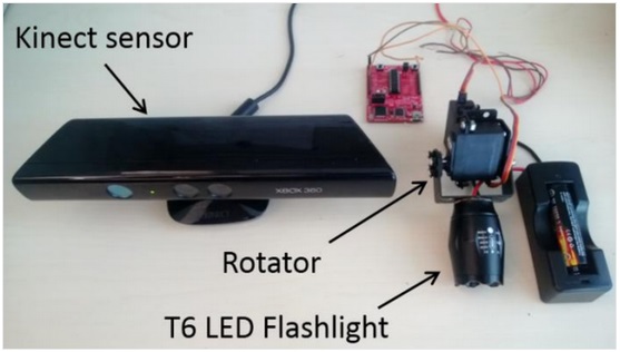

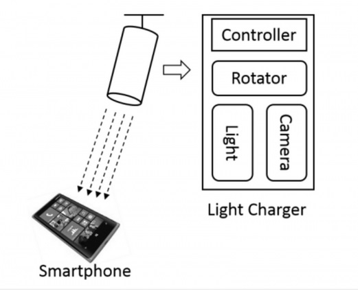

  微软研究人员们描述AutoCharge是一种自动定位桌子上的智能手机,并为它们充电的技术。他们制造的原型充电器可以被安装在天花板上,有两个工作模块:一个监测模块,其采用的是微软的Kinect摄像头,可以扫描像智能手机样子的物体;另一个是充电模式,采用了UltraFire CREE XM-L T6来聚焦LED光线。

 该AutoCharge系统采用了基于图像处理来监测和追踪桌上的智能手机,并自动为智能手机充电。充电器会不断地旋转,直到它检测到一个看起来像智能手机的物体,之后将使用太阳能发电技术所产生的光束为智能手机远程充电。换句话说,就是无需电线。
  AutoCharge通过蓝牙或手机上的LED和智能手机建立连接。这确保了当电池充满电以后可以停止充电,以及确保那些大小和形状与智能手机类似的物体不能被充电。该系统在识别到有物体出现在了它和智能手机之间,对充电造成干扰时,还可以在50毫秒内自动关闭。

这就是为什么AutoCharge依靠太阳能发电技术的原因,这个技术相比现在的无线充电更加成熟,可以在一条直线上进行电力传输,并且对人体而言也更加安全。虽然AutoCharge现在仍然是一个原型产品,但研究人员声称现在只需几秒钟就能监测到要充电的设备,而且无线充电的速度和现有的有线充电一样快。
