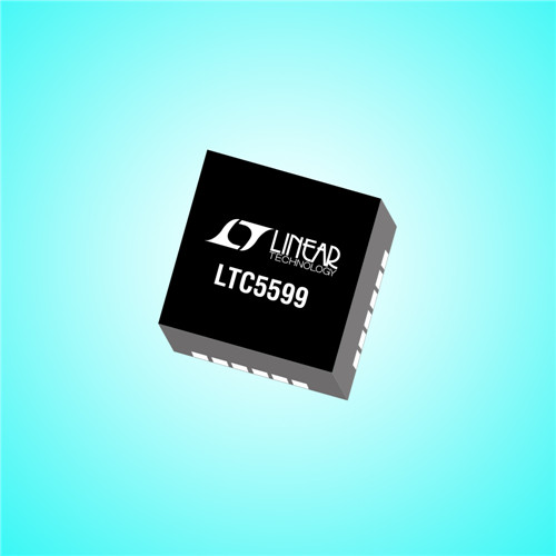

照片说明:低功率直接转换 I/Q 调制器
