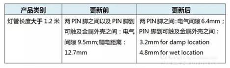

UL于2016年8月25日更新了直接替换荧光灯管的
LED灯管技术
决议,此份最新的技术决议替代之前2015年2月20日颁布的老版本,并计划于今年年底正式纳入UL1993(自镇流灯及其适配器)标准。
此份最新的技术决议在若干方面突破了之前TypeALED灯管进入北美市场的技术瓶颈,有望使UL可以帮助更多的LED厂商将TypeALED灯管快速打入北美市场,直接替换北美市场数量众多的双端直型(T12,T10,T8,T5等)灯管、U型灯管、单端CFL灯管和环形灯管等。
此份最新的技术决议的内容更新如下:
测试
采用恒流供电方式,替代原来的恒压供电方式,取消了原来的电流限值。
如果TypeALED灯管仅替换用于电子式镇流器的T5荧光灯管,LED灯管及其灯头Pin针之间的DC分量不做要求。
如果LED灯管采用金属灯头或者带有其他可接触非载流金属部件,灯头Pin针到这些金属件的电气间隙要求比之前降低。
零部件故障
测试
由5秒后读数改为5分钟后读数。
明确了阴极(灯头两Pin之间)阻抗的
测试
方法。
