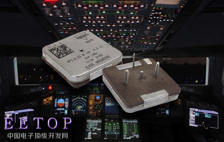

有多种端接和安装方式,A外形编码产品的电容可达30000μF
日前,Vishay Intertechnology, Inc.宣布,为满足航空和航天应用的需求,推出新的高能
液钽电容器
---EP1。对于每个
电压
等级和外形尺寸等级,这颗器件的容值在业内都是最高的。为提高设计灵活性,EP1提供了径向通孔或表面贴装端接,有A、B和C三种外形编码,每种都有螺杆安装选项。
今天发布的这些器件采用了Vishay经过实际验证的SuperTan
技术制造,A外形器件的电容为2000μF~30000μF,电压等级从25V
DC
到125V
DC
。EP1的这些性能指标在业内居于领先,其中A外形尺寸的器件在50V下的电容达到13000μF,比最接近的竞争器件高18%。电容器的标准电容公差为±20%,也有公差为±10%的产品。C外形的产品预计将在2017年晚些时候发布,B外形的产品将在2018年发布。
EP1采用全钽的密封外壳,用以提高可靠性,适用于激光引导、雷达和航天系统中的
脉冲
电源
和能量保持应用。器件的工作温度为-55℃~+85℃,
电压降
额时温度可达+125℃,在1kHz和+25℃条件下的最大ESR为0.030Ω。电容器有锡/铅(Sn/Pb)端接和符合RoHS的100%纯锡端接。
