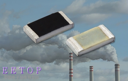

日前,Vishay Intertechnology, Inc.宣布,推出用于汽车和工业领域的新系列厚膜片式电阻---RCA-HP e3。Vishay Draloric RCA-HP e3系列器件具有优良的耐硫能力、出色的脉冲负载性能和高功率等级。
今天推出的这颗电阻通过AEC-Q200认证,采用具有良好耐硫能力的结构,按照ASTM B809 95测试方法,在90℃下进行了1000小时测试,可用于高硫环境。器件具有高可靠性,能承受高能和连续的脉冲,功率等级达1.5W。
RCA-HP e3系列电阻有0402到2512的8种外形尺寸,电阻从1Ω到1MΩ,公差为±1%和±5%,TCR为±100ppm/K和±200ppm/K,工作电压从50V到500V。
这些电阻符合RoHS,无卤素,采用有保护涂层的单面(0402)或双面(0603 到2512)印刷电阻芯。器件采用纯锡电镀,适应无铅和含铅的焊接工艺。
