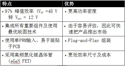

宜普电源转换公司推出DrGaNPLUS 系列评估板,为功率系统工程师提供易于使用的工具以评估氮化镓晶体管的优越性能。这些板所实现的设计概念是把一个半桥电路所需的所有元件集成在单一个极细小、基于印刷电路板的模块,使得易于装贴,从而实现采用氮化镓晶体管的优越功率转换解决方案。
第一块DrGaNPLUS EPC9202开发板为100 V、10 A 半桥功率转换器,工程师可以立即及易于使用,只需“plug and play”开发板便能评估高性能氮化镓晶体管,例如常见于通信应用的电源转换是当Vin 是48 V 及 Vout 是 12 V时,该板可实现97% 的峰值效率。
EPC9202开发板可以由单个PWM输入来驱动,内含两个氮化镓场效应晶体管(EPC2001)、德州仪器公司的LM5113驱动器及高频输入电容。DrGaNPLUS板的尺寸极细小,每边只是稍微大于9 mm,并可以直接装贴在印刷电路板上。我们特别设计它配备最优版图,从而把共源电感及高频功率换向环路电感的影响减至最低。
宜普电源转换公司首席执行官及共同创始人Alex Lidow说「我们很高兴推出DrGaNPLUS开发板系列中内含氮化镓场效应晶体管的第一块EPC9202 开发板。 除了具备更高性能、更低成本及高可靠性的优势外,对于采纳全新技术来说,易用性是非常重要的因素。现在功率转换系统设计工程师可以利用DrGaNPLUS开发板易于在他们的功率系统电路对氮化镓晶体管的优势进行评估」。
