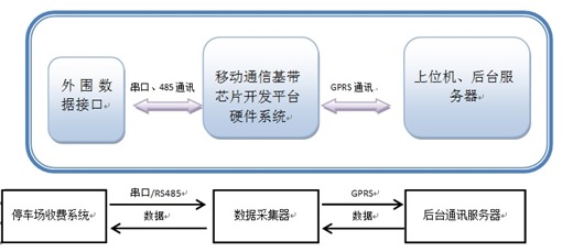

方案基于展讯平台进行开发,通过 GPRS 网络进行数据传输。有效把数据通过 GPRS网络快速传输,减少了布线成本以及布线的工程量。为客户提供更优质的数据传输优化方案。
图示-采传设备设计框图
图示-停车场收费系统数据采集终端

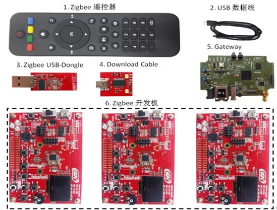

ZigBee 模块应用于安防设备,可以实现设备间的协调通信,组成监控网络。再搭配对应的网关,通过协议转换,将私域网信息通过广域网连接起来,实现更大范围的联网,就能轻松地通过云端控制网内的所有设备。大联大控股世平推出的基于 NXP JN516X ZigBee 方案,利用 Jennet-IP 技术,可实现物联网 Gate-Way 数据集散
图示- NXP JN5168 ZigBee 开发套件
方案特点
  • 2.4Ghz IEEE 802.15.4 Radio and 32-Bit RISC MCU128-bit AES 安全处理器
  • 输出电流:15 mA;接收电流:17 mA
  • 2.0V - 3.6V 供电
  • 传输速率:250 Kbps
  • 有效距离:30m
  • 支持大网络,500 个结点
  • 5 x PWM2 x UARTI2CSPI Master & SPI Slave4 X 10-bit ADC20 x I/O
  • 协议:RF4CEJenNet-IP ZigBee Light LinkZigBee PROZigBee IP 6LoWPAN

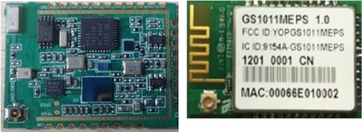

Wi-Fi 在安防系统中也占据重要地位,但它的功耗一直备受关注。大联大控股世平推出的 GainSpan GS1011 Wi-Fi 方案可长时间保持睡眠而非待机,可以使无线网络中的每个无线节点的电池使用寿命达到10年以上。该芯片10mm×10mm×0.85mm 的封装集成了基带处理器MAC,闪存以及 MCU 和外围 I/O 接口,是高集成度的 Wi-Fi 解决方案。
图示- GainSpan GS1011 WIFI 模块
模块特点
  • 支持 802.11 b/g/n11Mbps(802.11 b)
  • 包含 TCP/UDP/IPHTTPDNSDHCP and SSL
  • 支持 UART/SPI 接口
  • 供电 2.7V—3.6V
  • 内置板载天线,客户也可以外接天线
  • 低功耗模式:睡眠、深度睡眠
  • 电源监控
  • -40℃ ~ +85℃
