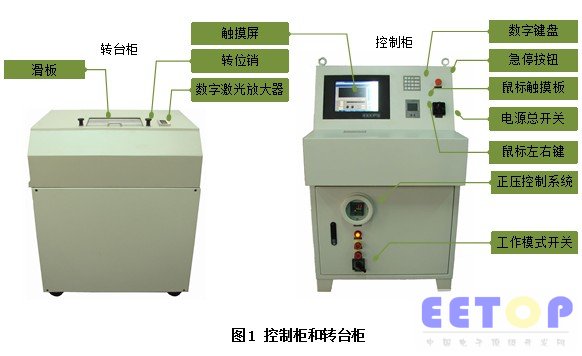

高速旋转试验机由正压防爆控制柜和转台柜两部分组成,设备外观如图1所示。控制柜主要用于控制转台柜、监测系统状态、运行测试软件及各种人机交互操作。转台柜配有电主轴,启动后,电主轴带动样品及工装高速旋转。

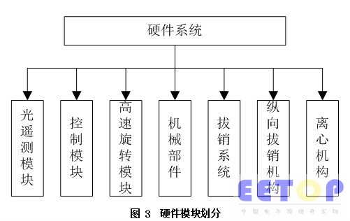

系统硬件由光遥测模块、控制模块、高速旋转模块、机械部件、拔销系统、纵向拔销机构、离心机构7个模块组成。系统硬件组成如图3所示。

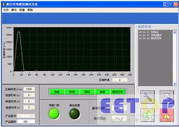

软件系统由电主轴运动控制模块、测量模块、安全检测、数据处理模块四个模块组成,如图 4所示。
软件操作界面如图5所示。
图5 软件操作界面
