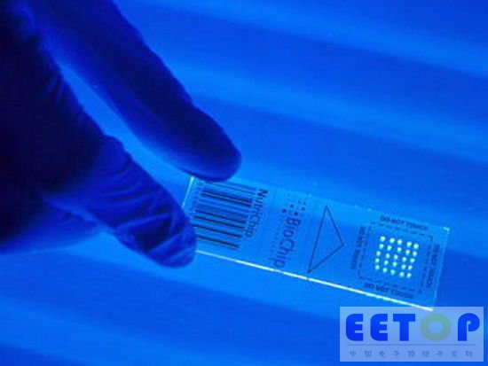

近日,哈佛大学维斯生物工程研究所的一群研究人员尝试将一本大约有 5.34 万个单词的书籍编码到不到一沙克(亿万分之一克)的DNA微芯片中,连同文字一起的还有11张图片和一段Java程序。这是迄今为止人类使用DNA遗传物 质储存数据量最大的一次实验。“今后,拇指大小的设备就能存下整个互联网的信息。”该项目首席研究员、哈佛大学遗传学家乔治·丘奇(George Church)说,被编码进 DNA 的书正是他的大作《再生:合成生物学将如何改变未来的自然和自己》。
这项实验被刊登在《科学》期 刊上。但因编码存储和读取过程太过昂贵,DNA 存储离商业化还有一段距离。“随着DNA合成、测序价格的不断下降,这或许将成为长期存储数据的一种选择。”哈佛大学生物学教授可苏里(Sriram Kosuri)说。这一实验,或许为解决未来社会爆炸性的大数据存储指明了方向。
