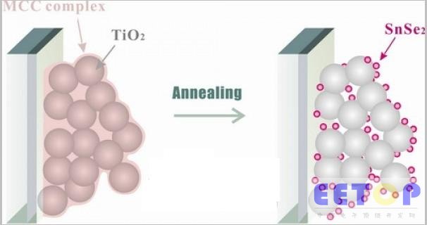

图 IPP_CAS_found_new_approach_to_prepare_quantum_dot_sensitized_solar cells
该新方法采用金属硫族络合物(MCC)为前躯体,MCC吸附到二氧化钛(TiO2)纳米颗粒表面后,将TiO2纳米膜进行热处理,MCC分解为量子点并吸附在TiO2纳米颗粒上形成量子点敏化光阳极(如图),制备的量子点和纳晶氧化物表面直接接触,在二氧化钛表面覆盖率高。
