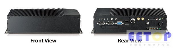

新汉的NROK500系列是专门为铁路应用而设计,一款尺寸非常紧凑和小型的无风扇工业计算机,它有24V直流输入隔离保护,并可满足大多数运输标准。
Transportation Computer-NROK 500
用于运输自动化行业,NROK 500集成M12以太网连接器,专为工业应用中使用的各种环境设计,因此高集成功能确保了特殊环境的稳定运行,如强冲击和振动。这种坚固型计算机作为铁路专用计算机,同时符合EN50155标准。
NROK 500 无风扇工业计算机支持节能的概念,开关机延时功能均可在休息时间通过点火功能被激活。对于任何紧急信息,NROK 500将被激活后触发后唤醒LAN功能。该功能保证了最低的功耗同时不会遗漏任何控制室信息。
当车辆开启和关闭时,为了避免接触到电源波动和尖峰,NROK 500运输专用计算机 支持电源延时功能,使系统在瞬态电压状态下被激活几秒钟或几分钟。
此外,NROK 500 无风扇工业计算机在数据采集上具有高度灵活性,配备1个SIM卡插槽,CF卡插槽,mini-Pcle插槽供可选的3G无线模块,可以将数据通过网络传输和便利的存储在SSD(固态驱动器)或CF卡中以增强抗震动和冲击。
