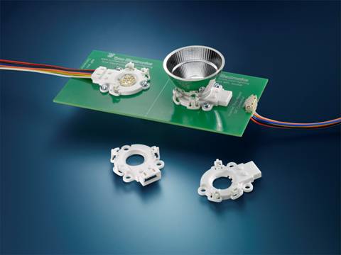

日前,全球领先的电子组件、网络解决方案提供商泰科电子宣布推出全新CM型免焊LED插座,配合Cree XLamp® MP-L™多片LED用于灯组安装。该产品在2010美国国际灯具展(LIGHTFAIR® International 2010)上公布了开发计划,现今已正式投产上市。
全新插座将为客户提供便捷的Cree XLamp MP-L LED连接解决方案,并为非透镜应用提供充足的光学间隙。针对带透镜的应用,全新插座可支持LEDIL Tyra系列反射镜的卡接,提供光束角为18、30及50度的定向光束。
全新免焊LED插座将为XLamp MP-L LED置于LED顶部的6个0.66mm2连接垫提供快速连接解决方案。该小型插座采用免焊解决方案,无需焊接,能够缩短装配时间并可重复进行连接与分离操作。全新插座可提供两种版本,分别对应线缆或板材应用——每个版本都可附带或不附带光学特性。此外,支持反向连接的版本将于2010年9月底上市。
线缆连接型的插座采用TE AMP mini CT连接器端子,可与用于线缆的AMP mini CT插头配合,提供快速、简便的线缆连接。该型插座无需电路板并可通过导热粘合剂直接将XLamp MP-L LED固定在散热器上。6英寸AMP mini CT辫状安装能够为XLamp MP-L LED安装提供全面的互连解决方案。
板材连接型适用于PCB型应用,无需焊接即可将XLamp MP-L LED直接与PCB连接。该型插座可用于驱动电路与远程连接器集成在同一块电路板上的LED应用情况。
这款全新插座符合UL 1977规范要求,并且附件全部采用标准商用硬件。
