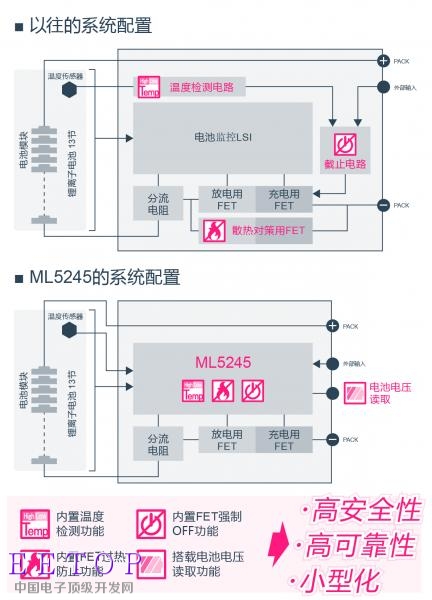

1. 采用独立型设计,使锂离子电池组的开发更容易
“ML5245”采用无需微控制器控制的独立型设计,不需要进行微控制器的程序,使电池组的开发更容易,有助于缩短客户产品的开发周期。
2. 搭载多种功能,使锂离子电池组的安全性更高
在以往电池监控LSI具备的各节电池的过充电/过放电
、充放电过电流、短路电流的检测功能基础上,搭载以下功能,提高了电池组的安全性。由此,减少了组成电池组的外围电路和元器件数量,实现了小型化和更高可靠性。
内置温度检测功能
搭载通过电池模块中安装的温度传感器直接检测模块内温度,来监测并保护高温/低温状态的功能。这些检测功能无需微控制器控制,即可控制充放电用FET的ON/OFF。
内置充放电用FET过热防止功能
电动自行车等有时会在电池组内流过超过30A~50A的大电流,因此作为充放电用FET的体二极管注1的过热对策,往往采用多个FET并联连接(散热对策用FET)措施,存在安装面积和尺寸增加的课题。“ML5245”通过内置当充放电用FET的体二极管超过一定量的电流时FET即导通的功能,来防止过热,因此不需要散热对策用的FET。
内置充放电用FET强制OFF功能
当锂离子电池组以外的系统发生异常时,需要安全停止电池组的工作。对此,增加了从外部MCU等输入信号、强制使充放电控制用FET关断的功能。
搭载电池电压读取功能
“ML5245”搭载了输出各节电池电压的功能。例如,利用外部微控制器,使用从本LSI输出的各节电池的电压值,可计算电池组的剩余电量,预测各节电池的寿命。
3. 关断时的消耗电流低
 “ML5245”与本公司的其他电池监控LSI一样,实现了关断时的业界最低消耗电流0.1μA(typ.)。因此,可使电池组存放时的电流损耗保持在最低限度,从而实现电池组的长期保管。
