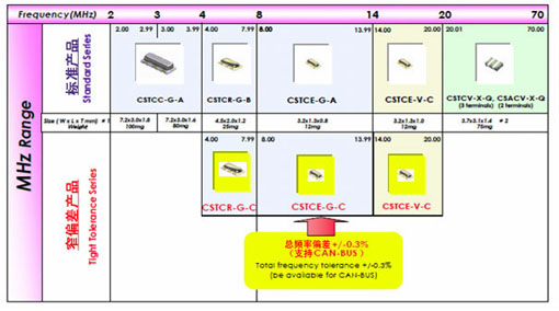

在车载用标准产品(频率总偏差为0.5%)方面,村田制作所目前备有振荡频率涵盖2MHz~70MHz的5个系列。此外还提供将频率的总偏差控制在±0.3%的3个系列的高精度产品。随着高精度产品的需求大为提升,采用CAN-BUS等高速车载LAN的汽车厂商日益增多。
图:车载陶瓷振荡子的产品线
