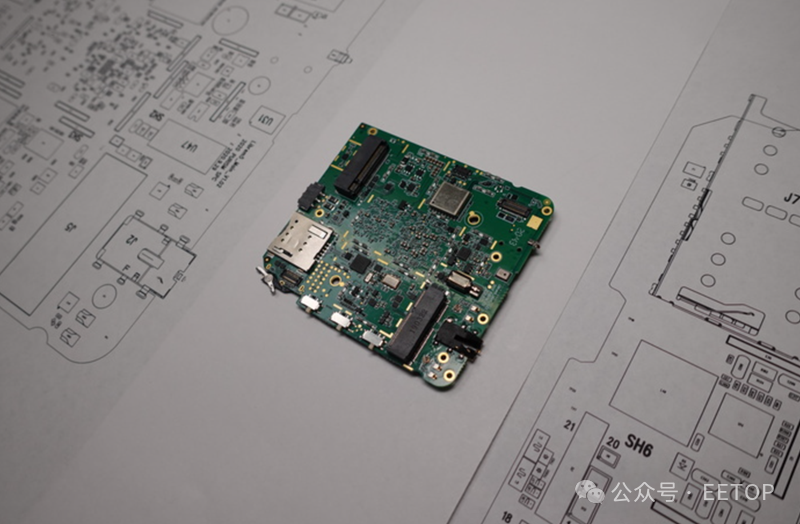

选择美国本土制造的原因很多:供应链安全(我们能掌控所有零部件)、完全透明化(甚至能公开原理图),同时这也助我们瞄准安全市场—— 该领域需要对技术栈拥有控制权,并验证其宣称的性能。公司初创时先做了笔记本电脑,因为我知道若想涉足手机领域,必须先通过笔记本积累硬件、软件服务的落地经验。我们推出的第一款手机是 Librem 5。
在 Librem 5 众筹成功后,我们组建了自己的电子工程师团队,并在 2018 至 2020 年间与中国的设计和制造团队合作 —— 毕竟当时所有手机都产自那里。我们不得不借助海外积累的技术知识,以此完成设计、培训团队,并生产出 Librem 5。随后,我们将所有设计转化为自有 SMT(表面贴装技术)能力,真正实现了在加州工厂完成设备全电子元件的生产,将制造带回美国本土。目前我们的产品线中,有几款不同规格的产品均在自有工厂生产。
我们的产品在零部件原产国和整体生产地上存在差异:一端是英特尔参考设计的服务器,由中国制造并进口;另一端则是Liberty 手机和 Librem Key,100% 在加州卡尔斯巴德的工厂生产。
这两款产品的生产流程如下:从空白的印刷电路板(PCB)开始,由产线工人通过表面贴装技术,将电阻、电容、集成电路等元件焊接到板上,经过质量检测、固件加载,再组装成完整手机,最后为客户加载软件并直接发货。整个流程从始至终都在我们的工厂完成。

答:零部件(如电阻、电容、集成电路)需从西方分销商采购,每个芯片组都有原产国。我们尽可能选用美国或西方厂商的零部件,例如意法半导体(ST Micro,总部瑞士但在美国有工厂)、德州仪器等,这些芯片均在美国本土生产。我们也会深入供应链,从美国或西方分销商 / 制造商处采购电阻、电容等元件。当谈及 PCB(空白电路板)和 PCBA(印刷电路板组件)时,我们是将这些原材料焊接到板上,形成完整的电子线路板。而其他公司通常进口的是成品 —— 包括外壳、电池、整套电子元件,少数情况下可能仅进口主板(即 PCBA)。我们的独特之处在于,真正实现了从库存零件到成品的全流程制造,这是垂直整合的生产模式,在行业中极为罕见。

其次是组装环节:若仅看机器成本,中美生产价格相同,因为机器承担了主要工作。但人工组装成本差异巨大:中国可通过大量人力解决问题,而美国和西方国家更依赖工程优化。例如,中国东莞的产线上,一排排工人戴着口罩测试屏幕缩放功能,若发现异常则退回;而我们在 Purism 通过工程手段解决:插入手机后自动刷写固件,运行 “自动质量检测”—— 通过模拟触控事件验证屏幕功能,无需人工操作。
