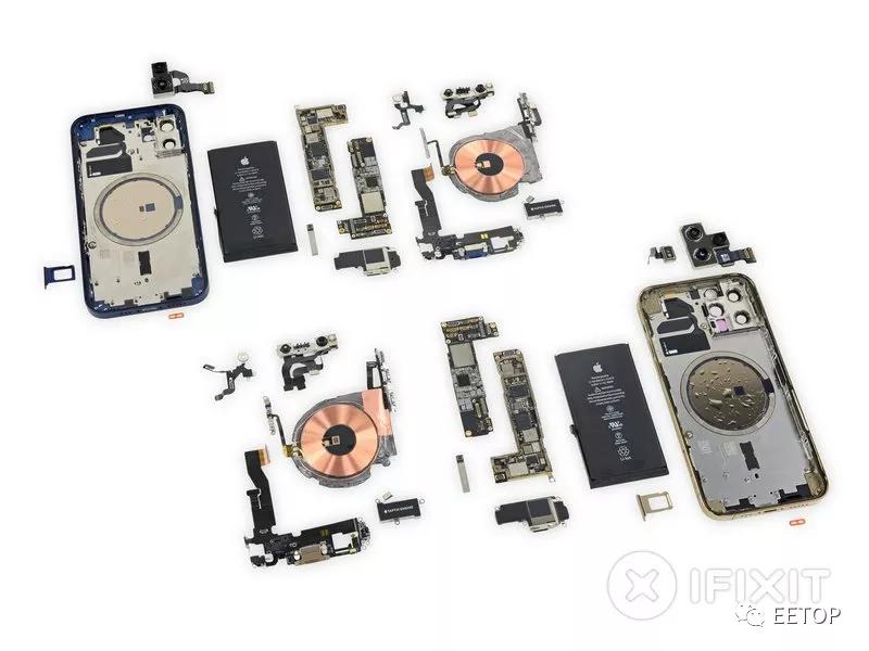

10月25日消息,知名拆解机构iFixit今天第一时间送上了iPhone 12和iPhone 12 Pro的拆解,从他们的拆解结果汇总来看,新机做工和用料依然很优秀,同时信号问题也有了很好的解决。

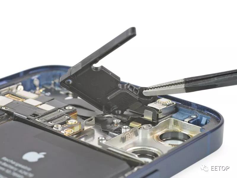

从拆解过程来看,iPhone 12和12 Pro的显示屏是可以互换的,并且可以顺利更换,不过两者的最大亮度水平略有不同。在只拆掉显示屏而不拆掉其他内部结构的情况下,这两款设备看起来几乎一模一样。

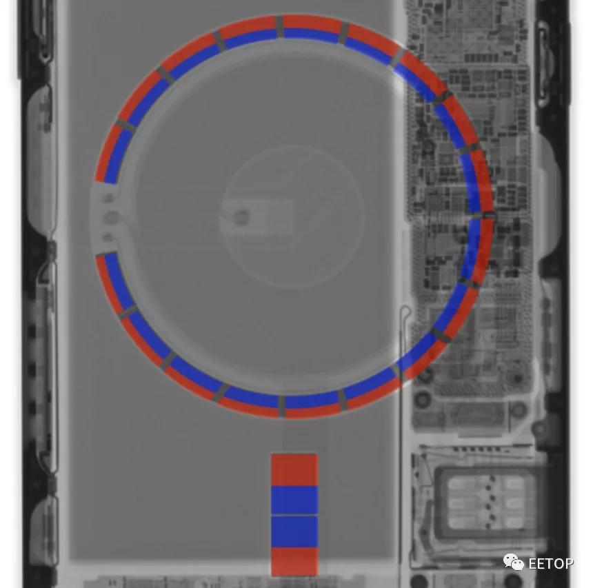

X光透视

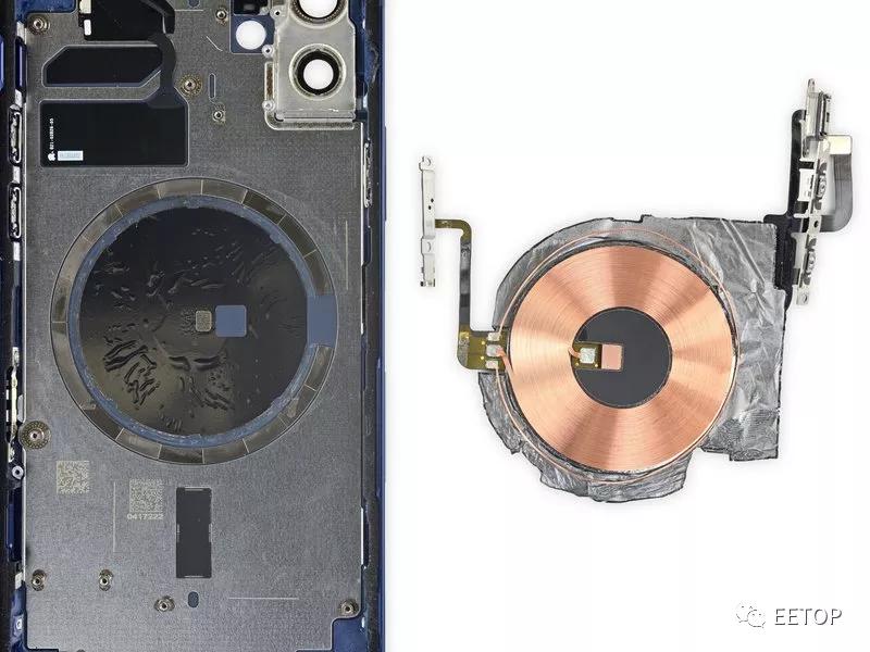

此外,拆解中的X光片显示,两款设备中的L型逻辑板、电池和MagSafe圆形磁铁阵列几乎完全相同,而MagSafe充电器的单独拆解显示其设计很简单,磁铁和充电线圈环绕着一个小电路板。

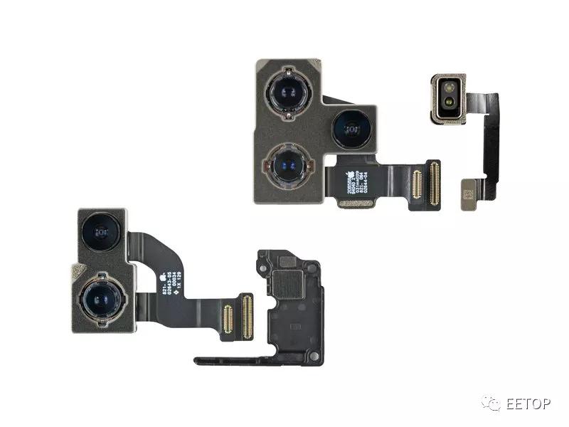

相机部分
取下摄像头护罩,可以发现这两款手机之间的最大区别:Pro上有一个额外的卡扣,看上去像一个高科技塑料。
其中 Pro 保持其额外的相机模块 + 激光雷达传感器。
两款手机都分别使用具有 f/1.6 和 f/2.4 光圈的 12 MP 宽和超广角相机,而 Pro 版的长焦镜头为f/2.0 。
Pro版相机还具有其他优点,例如ProRAW,双重OIS,以及LiDAR带来的微光摄影优势。

在iFixit看来,iPhone 12和iPhone 12 Pro都采用了相同的 2815mAh 电池,原以为仅两者的电池是可以互换的,而事实上拆解后发现,这两款手机在用料上很多都是保持一致,所以大部分都是能够互换的(面容前摄、线性马达、喇叭、尾插、电池等都是一模一样的)。

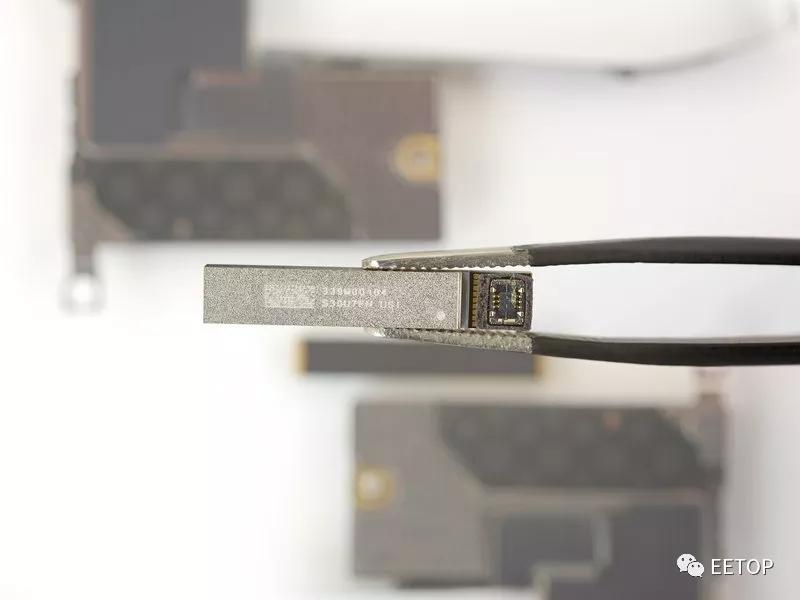

天线部分
在美国版型号配有一些漂亮的 5G mmWave 天线模块,一个嵌入在框架的一侧,另一个嵌入逻辑板的背面。
框架中嵌入的天线是 USI ,标有 339M00104 S30U7FH。
无线充电
看一下MagSafe 的充电阵列,线圈不是什么新鲜事,神奇的是iphone12在线圈周边布置了18个磁铁。见下图局部放大图片。
全家福

最后,iPhone 12 和 iPhone 12 Pro 获得了 6 分(满分 10 分)的可维修性评分,iFixit表示,许多组件都是模块化的,很容易更换。
iFixit认为苹果继续使用专有的螺丝,设备增加了防水功能,这可能会使维修变得复杂,并且由于这两款设备的正面和背面都使用玻璃因而增加了破裂的机会。
