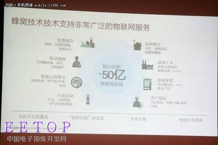

根据高通给出的预测,截至2025年全球
物联网
连接将超过50亿,其中蜂窝技术作为主力将支持丰富的
物联网
服务。小至家庭中的水电表的表计监测,关系到我们的生活,大至远程人体状况监测,关系到我们的生命健康,
物联网
将覆盖智慧城市、环境检测、医疗健康等领域,时刻服务于我们。

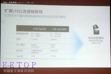

现在主流的蜂窝技术标准是面向人与人之间的连接打造,率先保证高速率,有着极高的成本与复杂度。这样的网络面对大批量的智能终端接入,带来的压力可想而知,因此全新的Cat-M1和Cat-NB1技术标准应运而生。考虑到
物联网
接入设备多为可穿戴智能硬件、工业传感器、监测表计等,这种设备特点鲜明:尺寸小,电池供电,对于信息传输的需求有限,基于此,Cat-M1和Cat-NB1在设计之初就以降低系统复杂度和功耗成本,提升设备使用寿命为原则,仅保证足够的速率(1Mpbs足矣),这恰恰与现有的Cat.9、Cat.13这样追求高速率和高系统复杂度的技术标准相反。
具体来看,Cat-M1的上下行速率均为1Mbps,带宽仅为1.4MHz,采用半双工,支持FDD与TDD两种模式,保留了一定的移动性,并且支持了VoLTE语音通话。这些特性使得Cat-M1在一些高可靠性、关键业务、时延敏感型的场景有广泛应用,比如楼宇中的安保、老人护理、可穿戴设备等。
Cat-NB1相比于Cat-M1在复杂度上又降了一级,上下行速率60kbps,下行速率20kbps,带宽仅为200kHz,采用半双工,支持FDD模式,并没有移动性,也没有VoLTE语音通话。这样的设计可以在成本上有效控制,适用于一些对时延不敏感、低数据量、覆盖存在挑战的场景,比如环境监测的计量表、家庭的水电煤气表计等。

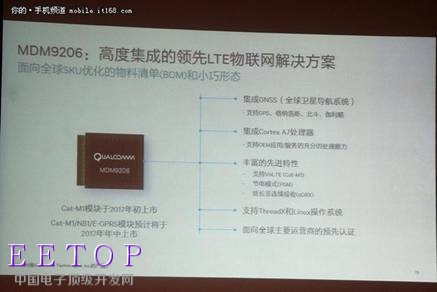

可以看到,Cat-M1和Cat-NB1在特性上各有优势,是存在一定互补的,为了结合两者优势,高通推出了MDM9206多模
芯片
。在高通看来,
物联网
的构建需要计算与连接两部分组成,因此MDM9206有着极高的集成度,集成了一颗Cortex-A7
处理器
,运行Linux系统,支持全球卫星定位,同时支持Cat-M1、Cat-NB1、E-GPRS三种标准。基于这颗
芯片
,模块厂商可以快速打造相应的
物联网
产品,并且有效控制研发成本,预计2017年年中上市。
