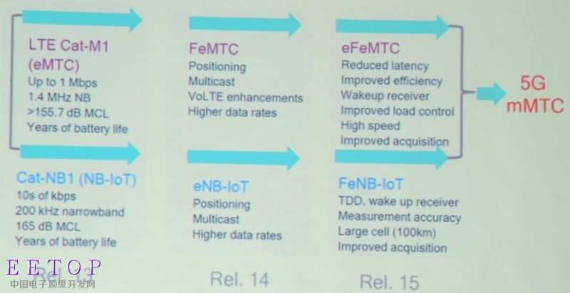

在蜂巢式IoT网路方面,根据一位Verizon的高层指出,有部份使用者涌入早期佈署的LTE Cat-M1;他是在一场展示以LTE为基础的IoT网路蓝图,并讨论5G在IoT领域所扮演之角色的座谈会后发表以上看法。
Cat-M1标准支援VoLTE (Voice-over-LTE),能实现在某些应用情境的自动紧急电话通报等功能;现在有部份使用者对例如连结智慧手表与儿童腕戴式追踪装置之间的音讯串流功能有需求。因此该位Verizon主管表示,儘管有一些初期Cat-M1网路尚未最佳化,仍以效率不到一般LTE网路一半的情况下运作;营运商正要求供应商提供能为使用者网路节流的替代方案。
对此Ericsson Research的资深专员Eric Wang表示:「首先,我们一点也不认为VoLTE (对IoT应用来说)很重要,但现在大家都在问这个功能。」
20170322_wireless_NT02P1
3GPP定义了到2019年的蜂巢式IoT发展蓝图
上面LTE蜂巢式IoT网路发展蓝图,显示了将在接下来两年出现的数个新功能;不过高通(Qualcomm)首席工程师Hau Xu表示,那些新功能的成本不会降到比目前高阶Cat-M1与低阶NB-IoT规格技术的水准更低。
明年将公佈的所谓Release 14版本规格,主要将添加对位置资料以及多点传送(multicasting)的支援,好让空中传输(over-the-air)升级更有效率。Xu指出:「我们才刚开始订定Release 15,」不过功能集是固定的;在那之外:「人们正在针对更大的改变(Release 16~17)提案…内容包括NOMA或是网状网路(mesh networking)。」
5G领域,供应商们目前是意见分歧,有人呼吁对目前并行的高/低阶4G标准提供渐进式的强化,其他人则想要更纯粹、革命性设计的单一规格;而与会专家认为,一般来说,5G IoT网路可能会尝试实现节点单价1美元、10年电池寿命,以及每个蜂巢式基地台支援数百万装置的目标。
