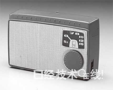

  二次电池被广泛运用的历史并不长。东京通信工业(现索尼)推出日本第一台晶体管收音机“TR-55”是在1955年,当时使用的是一次电池,也就是干电池 (图1)。之后,该公司又在1957年为小型收音机开发出了电压为9V的干电池“006P”(图2)。这种电池由6个小拇指尖大小的干电池在方形筒中叠加 而成。006P电池现在依然是无线电遥控车等常用的电源。索尼在电池领域起步虽晚,却在半个世纪前,出人意料地机型了一项重要的商品开发。
图1:世界上第一台晶体管收音机“TR-55”
东京通信工业于1955年推出。内置干电池。(供图:索尼)

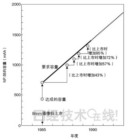

   这要归功于Ni-Cd电池的容量实现了显著提升。举例来说,索尼第一台8mm摄像机使用的二次电池组型号为“NP-55”,使用5节略短于5号干电池的 Ni-Cd电池。在1985年上市时,容量约为700mAh,顺应高容量化的呼声,索尼对电池进行改进,到1989年,电池容量增加到了 1300mAh(图3)。
图3:二次电池组“NP-55”的容量变迁
NP-55由5节Ni-Cd电池组成,得到了索尼第一台8mm摄像机的采用。1985年上市之时的容量约为700mAh,1989年达到了1300mAh。

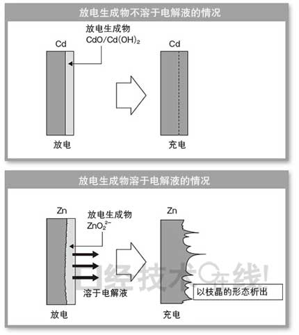

    那么,同样使用金属负极的Ni-Cd电池是不是不会发生这种问题?镉的放电生成物——CdO(氧化镉)或Cd(OH)2(氢氧化镉)不溶于电解液,会停留在原位,在电极上生成。因此充电后,会在原地重新转化成镉。
  就负极的金属材料而言,锌(Zn)远比镉优秀。锌单位重量的电容量约是Cd的1.7倍,单位体积的电容量约是1.4倍。而且,在正极活性物质相同的情况下,锌的电池电压可以高出约0.4V。这就是干电池、氧化银电池等一次电池采用锌作为负极的原因。
  但锌负极在运用于二次电池的时候,会像锂一样发生枝晶问题。图5通过模式图,展示了镉和锌的电解析出机制。使用锌作为负极时,放电生成物ZnO(氧化锌)以锌酸根离子ZnO22-的 形态溶于电解液,从而生成枝晶。虽然在充电时,锌会重新析出,但此时的锌无法回到原位,会在容易析出的位置电解析出。开始析出后,以尖端部位为活性点,析 出将连续进行,树枝状的电解析出物——枝晶不断生长。倘若没有这种现象,Ni-Cd即使不存在公害问题,估计也已经被Ni-Zn取而代之。
图5:充放电使负极上生成枝晶的机制
镉的放电生成物不溶于电解液,在电极上堆积,充电后重新转化为镉。锌的放电生成物溶于电解液,充电时以枝晶的形态析出。
   使用锂作为负极时,放电生成物也会溶解于电解液,因此会和锌一样,出现由析出机制导致的枝晶问题。无论是锂还是锌,目前都没有防范枝晶的有效手段。因此,使用锂负极的二次电池还必须等到LIB完成之后才能登场。
