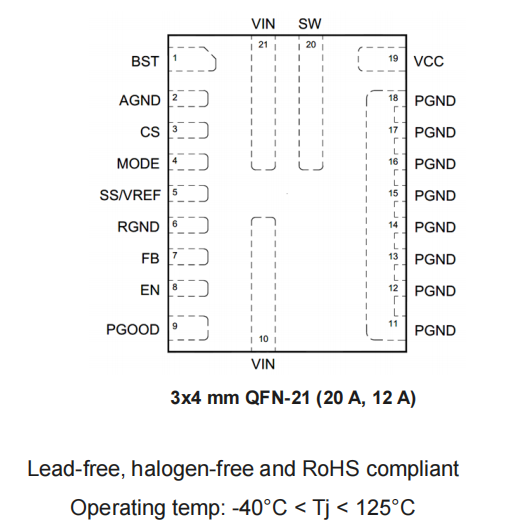

英飞凌新推出的TDA388xx系列稳压器在功率系统效率和设计紧凑性方面实现了重大飞跃。其关键特性之一是其内置多种保护功能,包括预偏压启动和热补偿电流限制以及过压保护(OVP)和欠压保护(UVP)等,即使在故障情况下也能确保系统安全。并且,为了提高安全性,英飞凌还在TDA388xx产品系列中加入了热关断功能。此外,最新的12 A和 20 A同步降压稳压器采用快速恒定导通时间(COT)控制模式来优化性能。这种方法可确保快速瞬态响应,能够最大程度地减少无源元件数量并节省电路板空间。
TDA388xx系列稳压器用途广泛,能够在4.0 V至16 V的宽输入电压范围内稳定工作,并且可以通过外部偏置电源进一步扩展在各种DC-DC应用场景中的应用范围。此外该系列产品采用符合ROHS标准的QFN-21封装,能够在-40°C至125°C 的温度范围内有效工作。凭借这些特性,TDA38825/26/12/13特别适用于要求严苛的功率系统环境。

据介绍,TDA388xx系列产品共有四款降压稳压器(TDA38812、TDA38813、TDA38825 和 TDA38826),均具有独一无二的内部补偿功能,这不仅提高了易用性,还减少了对外部半导体组件的需求。该系列产品采用了适合各种应用的通用性设计,并提供可供选择的开关频率和软启动功能。由于具备可编程的电流限制,这些稳压器可以实现精准的控制,而且支持固定频率连续导通模式(FCCM)和不连续导通模式(DCM)。此外,TDA388xx系列稳压器还可通过外部基准输入实现电压追踪。这一灵活性对于满足不同的功率系统要求至关重要。上述特性共同提升了该稳压器产品系列的适应性和效率。
