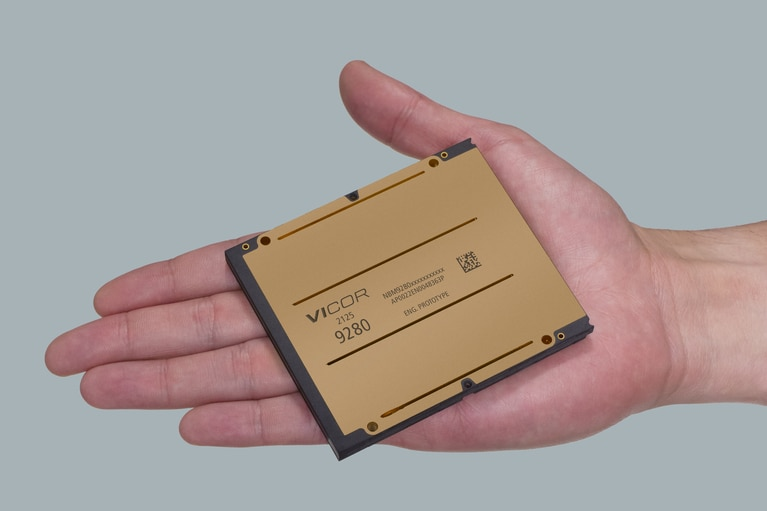

NBM 双向模块为 DC 快速充电创建一个虚拟电池
Vicor NBM 双向模块支持数十千瓦的功率,功率密度达到 550kW/L  130kW/kg这些产品采用谐振式正弦振幅转换器拓扑结构,具有零电压和电流开关,可减少高达 50% 的功率损耗。固定比率转换使用独立模块简化了電源架构,同时在整个供电链中仍然保持高达 99% 的效率
这来自于使用更高的频率与硅晶体管来减少磁性材料的尺寸。谐振架构考虑了模块中元件的电感和电阻,以优化效率
将电池连接到 NBM 模块的一侧将立即虚拟出另一侧的电池,将电压或电流除以或乘以一个恒定的系数以扩大充电站的电压范围,从 250  460V,从到 500  920V。这可以增加合适的充电点的数量,使电动车与任何直流充电站兼容
