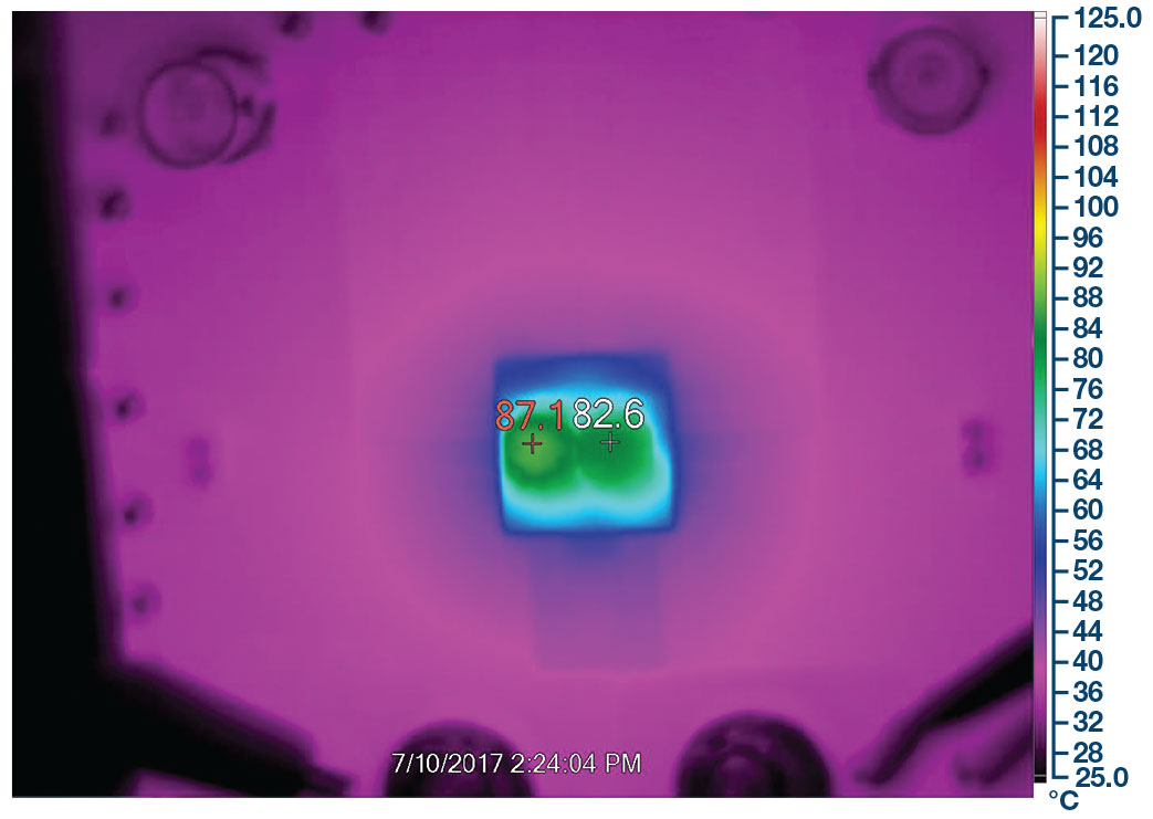

图 3 显示 LTM4678 在 VIN = 12 V、VOUT0 = 1.0 V/25 A、和 VOUT1 = 1.8 V/25 A 及 200 LFM 下运行时的热性能。 热点 (CH1 上的电感器) 温升为 63°C,此时的环境温度约为 24°C。
图 3.双输出转换器的热性能。

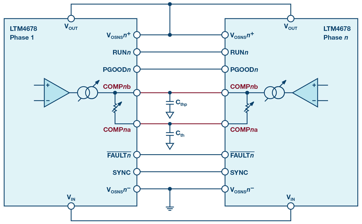

多相 (Polyphase)、单输出高电流 (12 V 至 1 V/250 A)
LTM4678 可配置为多相单输出转换器,以构成较高电流解决方案。图 4 显示连接多个 LTM4678 的方框图。若要提高输出电流,只需添加额外的 LTM4678,并将它们各自的 VIN、VOUT、VOSNS+、VOSNS−、PGOOD、COMPa/b、RUN、FAULT、SYNC 和 GND 引脚连接在一起。
图 4.显示多相操作简单性的方框图。

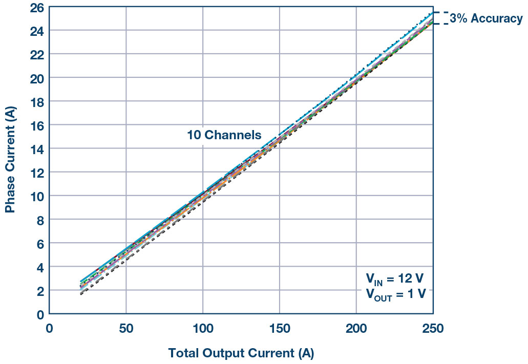

图 5 显示并联连接 5 个 LTM4678 时 (10 相),每相所提供的电流。10 相之间的最大电流差为 0.75 A (基于 25 A 计算为 3%),代表了平衡的均流。
图 5.5 个 LTM4678 器件之间的均流 (10 相并行)。
图 6 显示 5 个并联 LTM4678 的热像图 (在 220 A 输出和施加 450 LFM 气流的情况下)。5 个 µModule 稳压器之间的最大温差为 10°C。图 7 显示了一款 8 相解决方案的完整原理图。
图 6.多相转换器的热性
