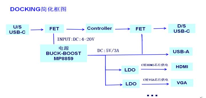

图示2-大联大友尚推出基于MPS产品的全集成升降压转换器扩展坞解决方案的方案块图
方案规格
MP8859是一款全集成升降压转换器;
将TYPE-C口输入的DC:4-20V转换为5V/3A,为控制器
芯片
供电,为USB口提供稳定输出;
具有各种保护功能,为各类转换
芯片
源源不断提供稳定的能量,让扩展坞完美地发挥扩展、转换、延伸等各种功能;
由MP8859替换原来的先升后降或先降后升的
电源
转换
芯片
,简单小体积,是
电源
供电的首选。
