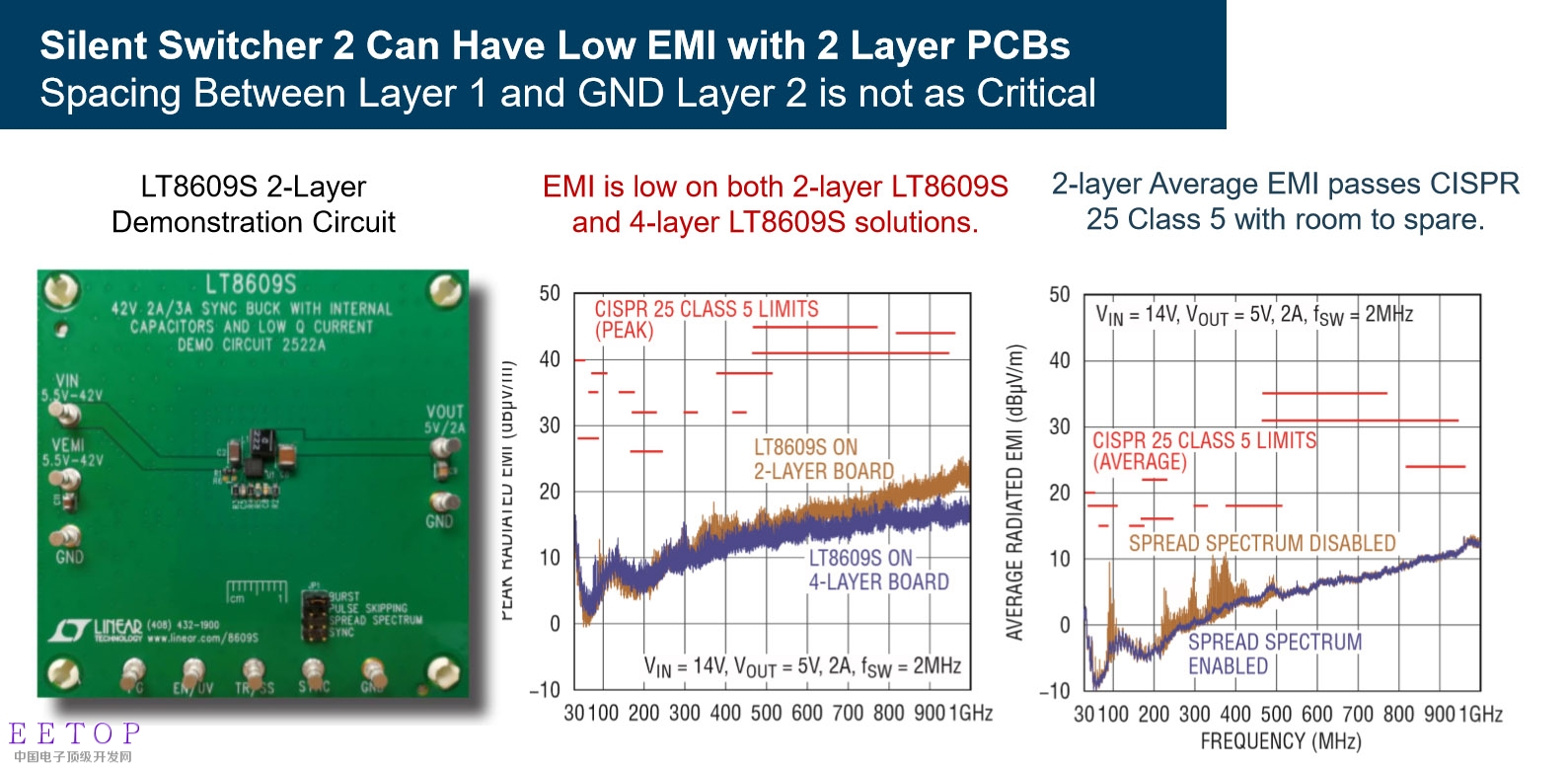

9=
梁再信先生给出LT8609S的性能对比测试数据,分别采用了普通两层板和四层板进行测试深蓝色部分EMI稍微低一点,它是四层板做的,但是桔红色的只是用最普通的两层PEAK做的。如果打开扩频技术,会发现EMI的波形会进一步的优化。
在中国市场,机器人、工业控制、汽车等领域的大部分客户都对Silent Switcher技术感兴趣。因为在过去基本所有工业客户,或者汽车客户,光是要解决EMI的认证问题都要通过半年的时间去做整改,通过之后才可以上市。Silent Switcher技术的出现,帮我们客户节省了大半年的时间。
