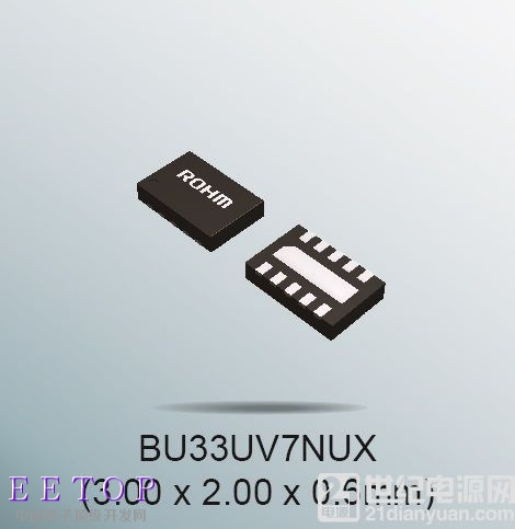

全球知名半导体制造商 ROHM 面向电子辞典、家电遥控器、小物件(玩具、配饰)等用干电池驱动的电子设备,开发出消耗电流低至业界最小级别、内置 MOSFET 的升压型 DC/DC 转换器*1)“BU33UV7NUX”。

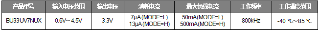

“BU33UV7NUX”是将1~2枚干电池的输入电压(1V~3V)输出为微控制器的驱动所需的3.3V电压的升压型电源 IC。本产品的开发竭力降低了消耗电流以延长干电池应用的工作时间,在同等功能的产品中实现业界最小级别的7μA 消耗电流,当2枚碱性干电池驱动的遥控器待机时(负载电流50μA),与一般产品相比,电池续航时间可延长多达175天(从540天延长到715天)(ROHM 调查数据)。另外,还搭载了负载电流模式切换功能,使相同遥控器还适用于采用了液晶面板等的高性能产品,非常有助于从标准产品到高性能产品的众多干电池应用更加节能。

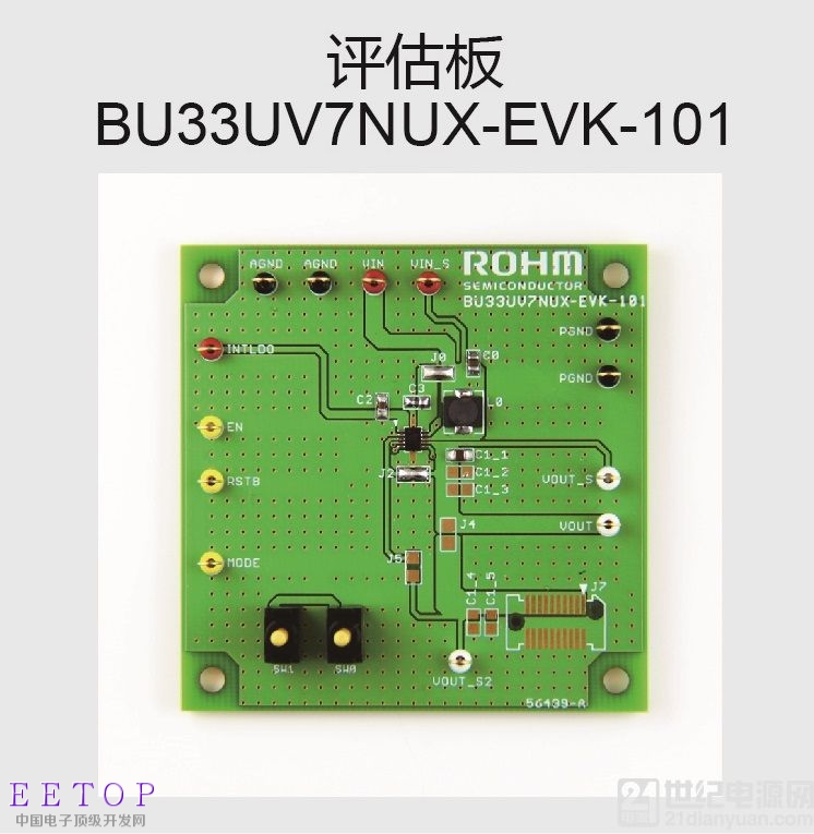

本产品已于2017年12月开始以月产100万个的规模投入量产(样品价格 500日元/个:不含税)。前期工序的生产基地为 ROHM 总部工厂(日本京都),后期工序的生产基地为 ROHM Electronics Philippines, Inc.(菲律宾)。另外,本产品的评估板“BU33UV7NUX-EVK-101”已于2018年1月起在 AMEYA 360和 Right IC 两家网售平台开始销售。

利用 ROHM 的模拟设计技术和电源系统工艺致力于降低消耗电流,在同等功能产品中消耗电流仅为业界最小级别的7μA,使干电池应用的工作时间更长。这使2枚碱性干电池驱动的遥控器待机时(负载电流50μA)的续航时间比一般产品长约1.3倍(最长达175天)(ROHM 调查数据)。另外,电源 IC 由0.9V 的低输入电压即可驱动,不仅支持纽扣型锂电池,还可支持使用1枚干电池的应用。而且还搭载了电池漏液检测功能。总而言之,这是一款适用于干电池应用的最佳电源 IC。

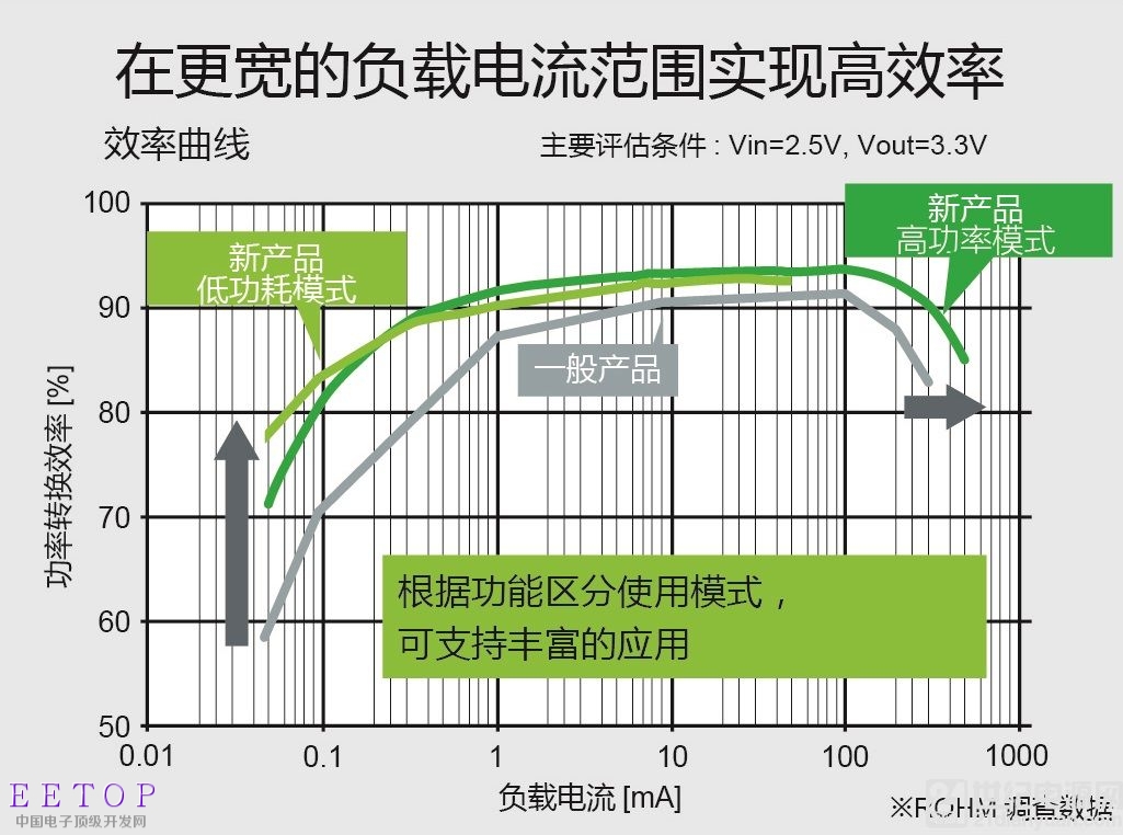

对标准产品采用低功耗模式(最大负载电流50mA,消耗电流7μA,PFM*2)控制),对高性能产品采用高功率模式(最大负载电流500mA,消耗电流13μA,PFM / PWM*2)自动切换控制),在很多种条件下均可实现最高达94%的高效功率转换。
