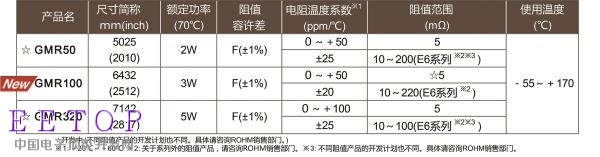

此次新开发的GMR100系列新增比以往的PSR系列阻值更大的5mΩ~220mΩ产品,以满足客户对更宽范围电阻值的需求。

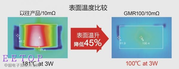

2.采用ROHM独有的材料与结构,表面温升比以往产品低45%
低阻分流值电阻器在大功率条件下使用时,存在热破坏的风险。针对该课题,ROHM通过改进材料并采用独有结构,大大降低了产品的表面温度。例如,在3W条件下使用10mΩ的产品时,以往产品温升达181℃,而GMR100产品仅为100℃,成功降低45%。

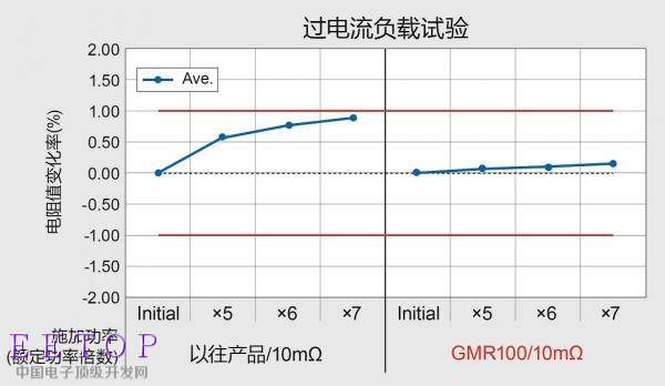

优异的散热性不仅可确保正常使用时的稳定性能,在过电流负载时阻值也不会变化,性能更稳定。

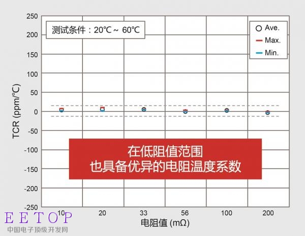

3.低阻值范围也具备优异的电阻温度系数
一般电阻值越低,电阻温度系数越大。而GMR系列的电阻体金属采用高性能合金材料,在低阻值范围也实现了优异的电阻温度系数(TCR)。不仅使不易受热影响的高精度电流检测成为可能,还非常有助于提高应用的可靠性。

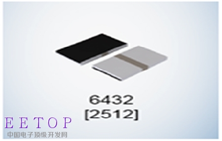

封装采用与普通产品同等的6432(2512inch)形式,替换简单。另外,凭借ROHM独创的结构将高度降低到普通产品的约一半,使整体体积减少约47%。
