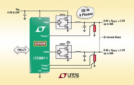

Linear推出双输出同步降压型 DC/DC 控制器LTC3887-1,该器件具面向数字电源系统管理基于 I2C 的PMBus接口。与之前推出的 LTC3887 不同,LTC3887-1 提供一个三态 PWM 信号,从而允许使用DrMOS、电源模块或类似的电源级组件。LTC3887-1 的增强型特性集包括 70ms 的上电时间和一种可为一个参数提供 8ms 更新速率的快速 ADC 模式。
LTC3887-1 调节两个独立的输出,也可针对一个 0.5V 至 5.5V 的两相单路输出进行配置。最多可交错和并联 6 相以在多个 IC 之间实现准确的均流,从而最大限度地降低高电流或多输出应用的输入和输出滤波要求。一个集成的放大器提供了真正的远端差分输出电压检测,从而可不受电路板 IR 压降影响以实现高准确度调节。应用包括电信、数据通信、计算和存储市场所需的大电流 ASIC、FPGA处理器电源
LTC3887-1 可在一个 4.5V 至 24V 的输入电压范围内运作,其产生了准确度为 ±0.50% 的 0.5V 至 5.5V输出电压,而且在整个工作温度范围内的输出电流高达每相 40A。通过检测输出电感器 (DCR) 两端的压降以检测电流可实现最高效率,或者可选择使用一个外部检测电阻器。可编程 DCR 温度补偿消除了铜质电感器的温度系数之影响,可在很宽的温度范围内保持准确和恒定的电流限制。
跨多颗芯片的准确定时和基于事件的电源排序可实现复杂、多电压轨系统的上电和断电优化。其他特点包括具逐周期电流限制功能的恒定频率电流模式控制、可调软起动、可同步开关频率、和可编程 GPIO 引脚以指示器件状态及提供自主型故障恢复。
LTC3887-1 把同类最佳的模拟开关稳压器性能与高精度混合信号数据转换组合起来,以实现无可比拟的电源系统设计和管理简易性,其得到了具有易用型图形用户界面 (GUI) 的LTPowerPlayTM电源开发系统的支持。LTC3887-1 为关键型负载点转换器功能的实时控制和监视实现了数字编程和回读。可编程控制参数包括输出电压、裕度调节和电流限值、输入和输出监控限值、上电排序和跟踪、开关频率、以及识别和可追溯性数据。片内高精度数据转换器和 EEPROM 提供了稳压器配置设定值和遥测变量的捕获和非易失性存储,包括输入和输出电压及电流、占空比、温度和故障记录。
采用基于凌力尔特LTPowerPlay GUI 的开发软件,可以容易地通过器件的 I2C 串行接口把 LTC3887-1 的配置保存到内部 EEPROM。由于实现了配置的片内存储,因此控制器能够自主地上电,并不需要劳烦主机处理器。可由外部电阻分压器针对输出电压、开关频率、相位和器件地址选择性地配置默认的设定值。可利用固件轻松地校准和配置多款设计,以针对众多的应用来优化单个硬件设计。当修改电源参数时转换器环路增益不变,因此补偿对于多种配置保持了优化。
LTC3887-1 采用 40 引脚 6mm x 6mm QFN 封装,其工作结温范围为 –40oC 至 125oC。定制器件配置编程服务可登录www.linear.com.cn/program咨询。千片批购价为每片 5.47 美元。如需更多信息,请登录www.linear.com.cn/product/LTC3887。
照片说明:I2C/PMBus 双输出同步降压型 DC/DC 控制器
