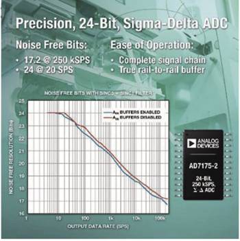

针对用户的不同需求,作为化学分析和环境仪器领域传统强者的ADI公司针对空气/水/土壤分析、色谱分析、光谱分析、高级显微镜、材料表征、称重电子称等多个应用推出了多款检测解决方案。近期,为了满足更多高端工业客户的检测需要,ADI公司推出业界首款完全集成真轨到轨输入缓冲器的Σ-Δ型转换器,该转换器的吞吐速率达250kSPS,可为设计人员提供业界领先的噪声性能。
AD7175-2 Σ-Δ型ADC在20SPS时具有24个无噪声位,250kSPS时具有17.2个无噪声位,为设计人员提供了更宽的动态范围,可实现实验室分析仪器系统所需的较小信号测量偏差。与竞争型解决方案相比,AD7175-2在相同功耗下的吞吐速率高一倍,可实现更快、响应更迅速的测量系统,提供每通道50kSPS的扫描速率和20微秒的建立时间。这一组合使其非常适合可编程逻辑控制器和分布式控制系统输入模块应用。
AD7175-2 ADC特性包括:用户可配置的输入通道,用户可将输入通道配置成2个差分或4个单端通道,各通道具有独立的编程能力;配有集成式2.5V缓冲2 ppm/℃基准电压源,以及灵活且各通道独立的可编程数字滤波器;增强型的滤波器可实现50Hz和60Hz同步抑制;器件的工作温度范围在40℃至+105℃之间。
通过集成式、低噪声、真轨到轨输入缓冲器可以实现快速、方便的传感器接口,减少设计与布局复杂性,简化模拟驱动电路并缩小PCB面积。AD717x系列具有宽范围引脚与软件兼容器件,允许跨系统平台进行集成和标准化。
