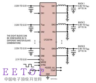

管理,Linear Technology公司开发了
LTC3374A
,可以对其进行配置以提供2~8个独立稳压输出与15种输出电流配置。
它适于多通道应用,包括工业、
汽车
和通信系统。峰值效率为94%,一个输出具有±1%的电压精度,另外7个输出具有±2%的精度。
电源
良好功能表明输出的调节精度为±1%,提供过压指示。还包含1个精度为±3℃的温度监控器。
它包含8条具有灵活排序和故障监控功能的独立1A通道。每条通道都是一个高效的同步
降压稳压器
,有它自己的独立2.25~5.5V输入
电源
和0.8V~VIN输出电压范围。可以并行整合4个相邻的
降压稳压器
,通过将VIN引脚连接到一起和将SW引脚连接到一起、利用单个共享电感提供高达4A的输出电流,通过将FB引脚与输入
电源
相连实现15种输出配置。
开关稳压器提供2种工作模式:突发模式操作(上电默认模式),能够提高轻负载时的效率;强制连续PWM模式,能够降低轻负载时的噪声。所有开关稳压器均进行了内部补偿,只需外部反馈电阻即可设置输出电压。
降压稳压器
具有输入电流限制、用于限制启动时浪涌电流的软启动和短路保护功能。该器件具有默认开关频率为2.0MHz的可编程可同步1.0~3.0MHz振荡器。在所有DC/DC均关闭的情况下,静态电流为零。其他特性包括指示内部晶片温度的晶片温度监控器输出(可以通过“温度”引脚上的模拟电压读取)和晶片温度过高时能禁用
降压稳压器
的过温功能。
LTC3374A
采用热增强型低剖面(0.75mm)38引脚TSSOP和5.0×7.0mm QFN封装。E级和I级的工作结温范围为-40℃ ~ 125℃,H级的工作结温范围为-40℃ ~ 150℃。
