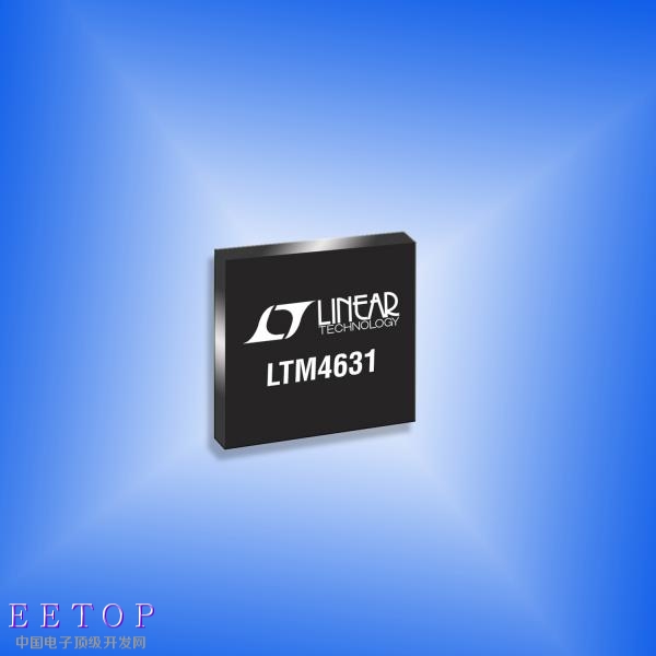

凌力尔特公司 (Linear Technology Corporation) 推出一款双通道 10A 或单通道 20A μModule®(微型模块)降压型稳压器LTM4631,该器件采用超薄 1.91mm LGA封装,占板面积为 16mm x 16mm。LTM4631 在 PC 板上可放置到非常靠近其负载的地方 (例如 FPGA),同时两个扁平器件可共用一个散热器。小型、超薄封装使 LTM4631 能够安装在电路板的背面,从而省出正面空间以用于放置 DDR-QDR 存储器和收发器 IC 等组件。应用实例包括嵌入式系统、数据存储系统、网关控制器和 40Gbps 至 100Gbps 网络中的插入式板卡和夹层板卡。
LTM4631 在 4.5V 至 15V 输入电源电压范围内运行,在–40°C 至 125°C温度范围内以±1.5%的最大总体 DC 输出电压误差调节 0.6V 至 1.8V 输出电压。该器件的两个输出以180o反相工作,每个器件能够提供 10A 电流,或者在输出均流时提供 20A。两个器件可均流以提供高达 40A,同时最大限度降低输入和输出纹波电流。该器件具输出过流折返和过压保护功能。LTM4631 规定在–40°C 至 125°C温度范围内工作。千片批购价为每片 24.88 美元。如需更多信息,请登录www.linear.com.cn/product/LTM4631
照片说明:超薄型μModule稳压器
性能概要:LTM4631
