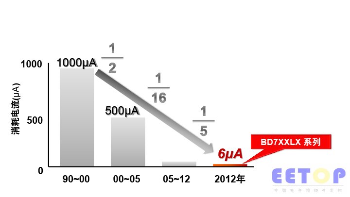

研发的“BD7xxLx系列实现了电路电流6μA”的技术革新
在系列电源领域,罗2005年开始开发了当时世界顶级低消耗电流LDOLow Drop Out--BD393x/394x系列。该系列产品的电路电流仅为30μA,表现非常优异;同时,还是作为车载IC具备可在苛刻条件下使用的高可靠性的IC产品。其后罗继续走在系列电源低功耗化领域的前沿,此次,又开发出消耗电流更低的BD7xxLx系列。该系列产品的消耗电流仅为车载应用中所需消耗电流的1/3以下,电路电流与以往IC相比降低到1/5,仅为6μA(图3)。这是车用电源IC领域中全球顶级低消耗电流的LDO产品。
[3] 电路电流的推移
BD7xxLx系列产品不仅在负载电流为0时的电路电流很少,而且在有输出负载经过时,IC本身的电路电流也不会增加。这也是力求区别于其他电源IC之处。虽然依存于负载电流的电路电流的增加量与负载电流相比较少,但车辆要求的高温环境中,电路电流的功耗可能会成为问题,因此罗致力于实现彻底的低消耗电流化。但是,要实现更低消耗电流存在几个瓶颈。为了解决这些瓶颈,需要利用罗积累的技术及其应用(图4)。
