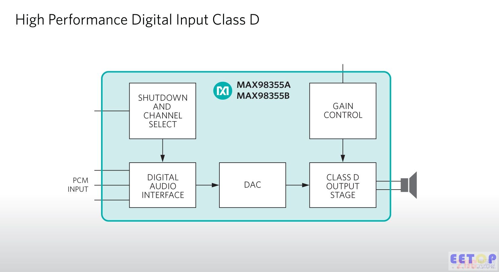

MAX98355/MAX98356的内部电路能够检测输入时钟,自动计算采样率,从而简化了音频设备,并且无需复杂的编程设置以及系统软件支持。器件的数字输入可有效抑制噪声和抖动干扰,提高音质;器件无需编程设置,大大加快了产品的上市进程。

· 优异的抗抖动干扰特性确保极佳音质:1kHz、99dB动态范围下THD+N仅为0.013%
· 具有更低功耗:效率高达92% (RL = 8Ω、POUT = 900mW、VDD = 3.7V)
· 更小的方案尺寸和更加简便的设计:2.5V至5.5V单电源供电
