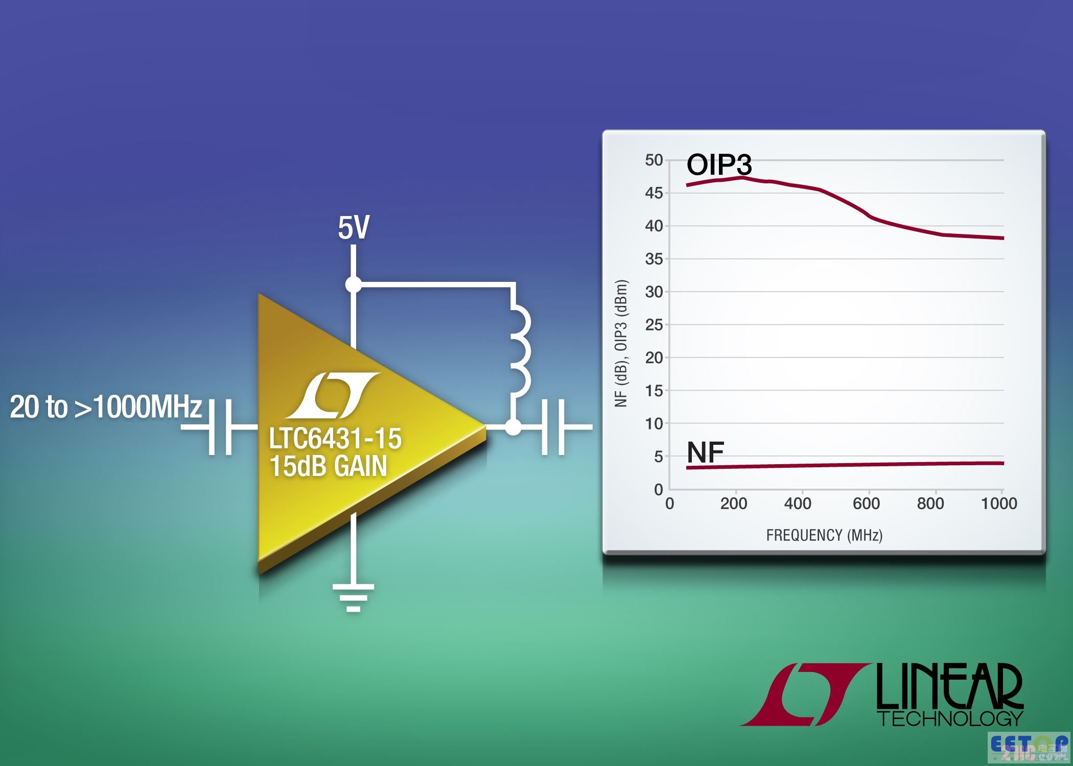

凌力尔特公司 (Linear Technology Corporation) 推出 15.5dB 增益构件 LTC6431-15,该器件可在 50Ω 环境中及 20MHz 至 1GHz (乃至更高频率) 范围内实现高动态范围。该器件采用先进的 SiGe 工艺制造,有两个性能级版本。在 240MHz 时,A 级版本 OIP3 的典型值是 47dBm,并经过全面测试,保证最小值为 44dBm。噪声指数为 3.33dB,其对应于一个 1nV/√Hz 的输入参考放大器噪声。功耗低于 450mW。低噪声与低失真的组合可提供高性能中频通信和 CATV 应用所需的宽动态范围。
LTC6431-15 易于使用。这款器件可实现无条件稳定,且输入和输出在内部匹配至 50Ω,因此所需的外部组件仅为 DC 隔离电容器和一个 RF 偏置扼流圈。该器件用单一 5V 电源工作,提供高于 2V 的线性输出摆幅。P1dB 的典型值为 20.6dBm,线性度保持到 17dBm 输出功率。
凌力尔特公司信号调理和高频产品副总裁 Erik Soule 表示:“LTC6431-15 是凌力尔特的首款 RF 型增益部件,其独特之处是采用 SiGe 工艺实现了 GaAs 级的性能。结果是获得了出众的 AC 性能、卓越的可重复性、以及整个温度、电源电压、频率和输出功率范围内的稳定性。”
LTC6431-15 采用具裸露衬垫的 4mm x 4mm QFN-24 封装,旨在实现最佳的热性能和低电感。该器件规格在 -40°C 至 85°C 的外壳温度范围内运作。A 级版本的千片批购价为每片 4.89 美元,B 级版本的千片批购价为每片 1.89 美元。

性能概要:LTC6431-15
· 20MHz 至 1700MHz 带宽
· 15.5dB 功率增益
· 240MHz 时的 OIP3:
    o A 级版本的典型值为 47dBm,最小值为 44dBm
    o B 级版本的典型值为 45.5dBm
· 在 240MHz 时噪声指数为 3.33dB
· >2V 的线性输出摆幅
· 20.6dBm P1dB
· 50Ω 单端工作
· 单一 5V 电源,90mA
· 无条件稳定
·4mm x 4mm 24 引线 QFN 封装
