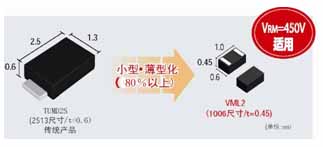

这次,罗姆通过改善结构设计和装配工艺使封装得到优化,成功开发出了世界最小的“VML2”封装(1006尺寸∶1.0mm×0.6mm)快速恢复二极管。与传统的2513尺寸(2.5mm×1.3mm)相比,体积减少约86%。不仅体积小巧,高达450V耐压特性也是其特长之一。

1)实现了世界最小尺寸
与传统的TUMD2S(2513)封装相比,体积减少约86%,并实现了高达450V的高耐压。
2)使高密度贴装成为可能的背面引脚

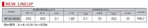

<规格>

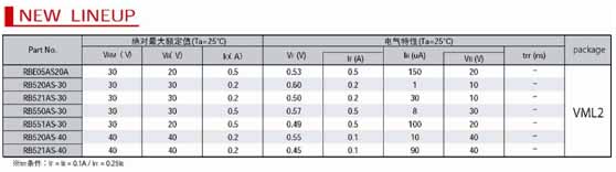

将VML2封装亦扩展应用到肖特基势垒二极管产品。根据不同用途共推出了七款系列产品。
