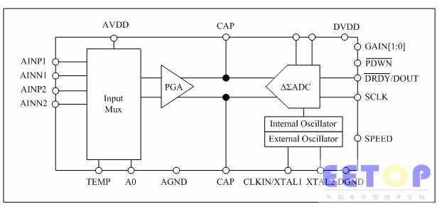

高精度:CS1232内置一路Σ-Δ ADC,通过低噪声仪用放大器结构实现PGA放大,PGA = 1时,有效分辨率23.5位(CS1242为21位);在PGA=128时,有效分辨率可达21位(CS1242为18位)。此外,芯片内置了温度传感器,可进行温度补偿以确保实现稳定的高精度性能。
图1:CS1232产品内部功能框图。
保证信号的完整与干净:CS1232片内有两路差分通道,可用于多通道测量。片上内置低噪声的仪用放大器,可提供最高128倍的放大倍数,幅度较小的微小信号也可直接测量。CS1232输出速度可以选择10Hz或80Hz,采用10Hz的数据速率时,可拟制50Hz 和60Hz的干扰信号,抗干扰性好,保证了信号的干净。此外CS1232还具有增益温漂约3.5ppm/℃,并内置温度传感器,可以监测环境温度,有力减小了环境温度的变换对测量造成的影响。
应用方便:由于CS1232内置了一个4.9152M晶振,无需外部提供时钟信号,如果多个芯片同时运行时可使用外部时钟;再者 CS1232所有控制均由一些专门引脚来实现,消除了对所有寄存器进行编程的需要,这种架构极大地简化了软件开发,缩短了研发周期;集成了低噪声、低温漂放大器,不需要外置放大电路; CS1232可以在3.3V-5.5V的电压范围内正常工作,工作电压范围宽。

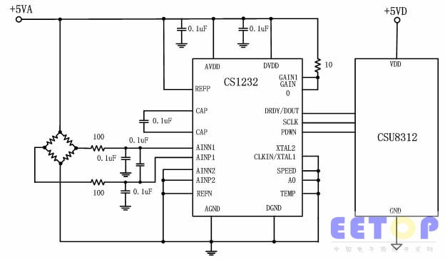

 图2:仪表方案典型应用电路。
传统的精密数据转换器解决方案不能兼备低噪声和低功耗的特性,然而CS1232因为具有功耗低、噪声小、温漂系数小等特点,特别适合于衡器仪表、电子天平、数字传感器等小信号测量领域。图2是CS1232的仪表方案典型应用电路。
