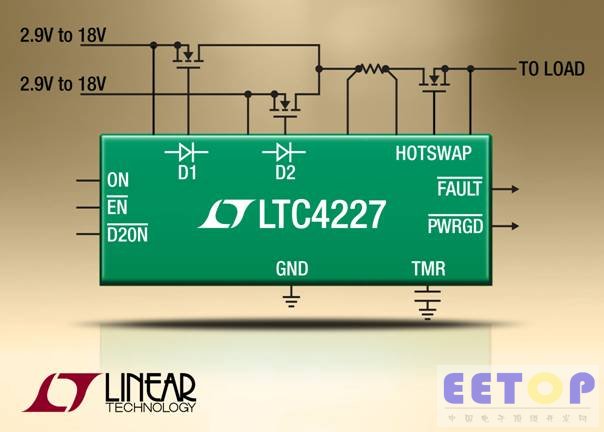

凌力尔特公司 (Linear Technology Corporation) 推出紧凑型、双理想二极管和热插拔 (Hot SwapTM) 控制器  LTC4227,可提供电源通路 (PowerPathTM) 及浪涌电流控制以用于在 2.9V 至 18V 电压范围内工作的冗余电源。LTC4227 调节两个外部 N 沟道 MOSFET 两端的正向压降,以在二极管“或”应用中确保电源之间的电流平滑转换。这些理想二极管取代了两个大功率肖特基二极管和相关的散热器,从而节省了电路板空间,同时为负载提供了一条低损耗通路。下游的热插拔控制 MOSFET 保护了电路板和背板,以防止它们在带电插拔时受损,而快速响应电流限制和电路断路器提供了针对短路故障的保护。借助一个专用的 D2ON# 引脚实现了两个电源的优先级区分,对于优先级较低的电源,该引脚将关断理想二极管。除了冗余电源“或”处理之外,LTC4227 还在电源保持应用中提供了一款出色的二极管替代方案,而在这些应用中,电源电压的短暂骤降与负载是隔离的。
凌力尔特还将推出 LTC4225,该器件为两个电源轨提供两个独立的理想二极管和热插拔通路。LTC4225 提供了许多与 LTC4227 相似的功能,同时可以被配置为一个电源优先级区分器,而且还适合于 MicroTCA 系统,在这类系统中,12V 电源模块的输出用于给多个高级夹层卡 (Mezzanine card) 供电。
LTC4227 和 LTC4225 提供了两种版本:LTC422x-1 在发生故障之后锁断,而 LTC422x-2 则提供了一种在发生故障之后自动重试的功能。商用和工业级版本分别在 0°C 至 70°C 和 -40°C 至 85°C 的独特工作温度范围内工作。LTC4227 采用 20 引线 4mm x 5mm QFN 或 16 引线 SSOP 封装,而 LTC4225 采用 24 引线 4mm x 5mm QFN 或 SSOP 封装。千片批购价为每片 3.41 美元。如需更多产品选择信息,请登录 www.linear.com.cn/product/LTC4227 或 www.linear.com.cn/product/LTC4225。
照片说明:紧凑型双理想二极管和单热插拔控制器
